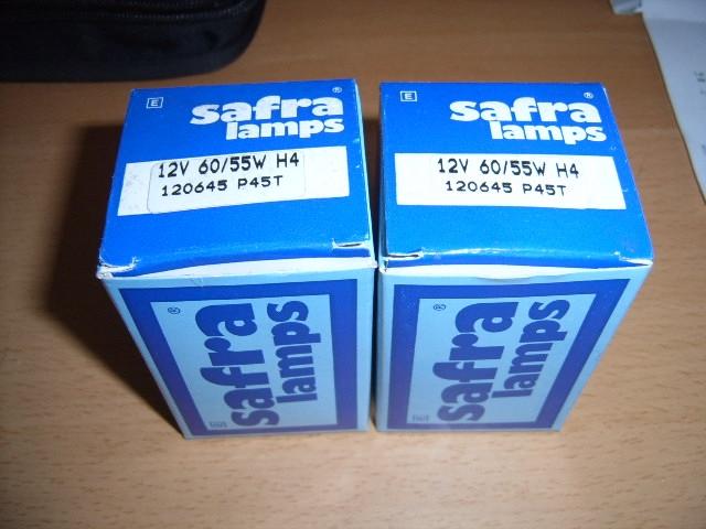

Ok merci mais es-tu certain que le diamètre du support correspond au diamètre du support d'origine?
Pcq comme disais Dimitri, je n'ai pas envie que l'ampoule se détache pcq elle serait plus petite...
J'irai voir ça en magasin demain...
Si c'est comme sur la photo , c'est bon, quand je dis qu'elle risquerait de tomber , c'était dans le cas où tu aurait raccourci les pattes d'une H4 pour la mettre sur la tienne :wink:

Oui ce sont les ampoules comme celle de la photo de Nikola que j'ai monté! Tu vas halluciner quand tu verras comment ça éclaire bien! (c'est même bien supérieur que sur les voitures récentes :shock: ).
