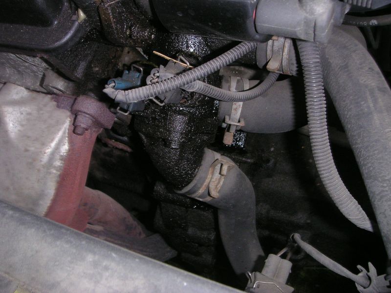

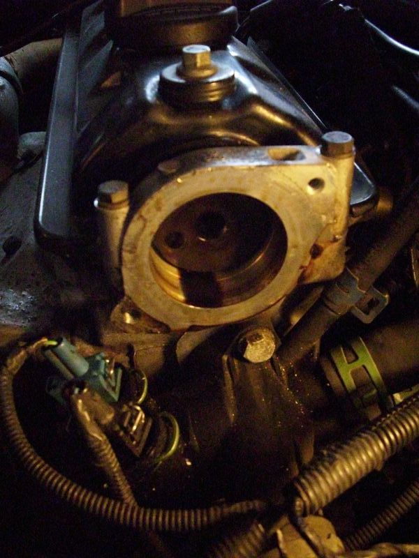

Les symptômes : traces d'huile sur le devant du bloc moteur et sous la boite de vitesse.
Première hypothèse : joints de boite et joints de moteur HS
J'ai tout nettoyé et guetté au fil des jours d'où venait cette huile et contrairement à ce qui paraissait une évidence, le fuite venait du coté de l'allumeur.
Voici comment la résoudre

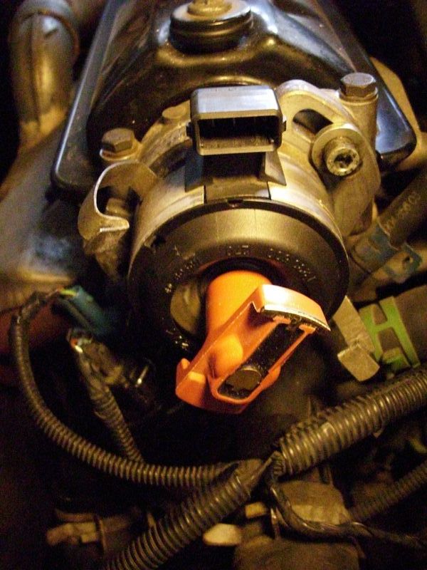

Une photo de la source du pb

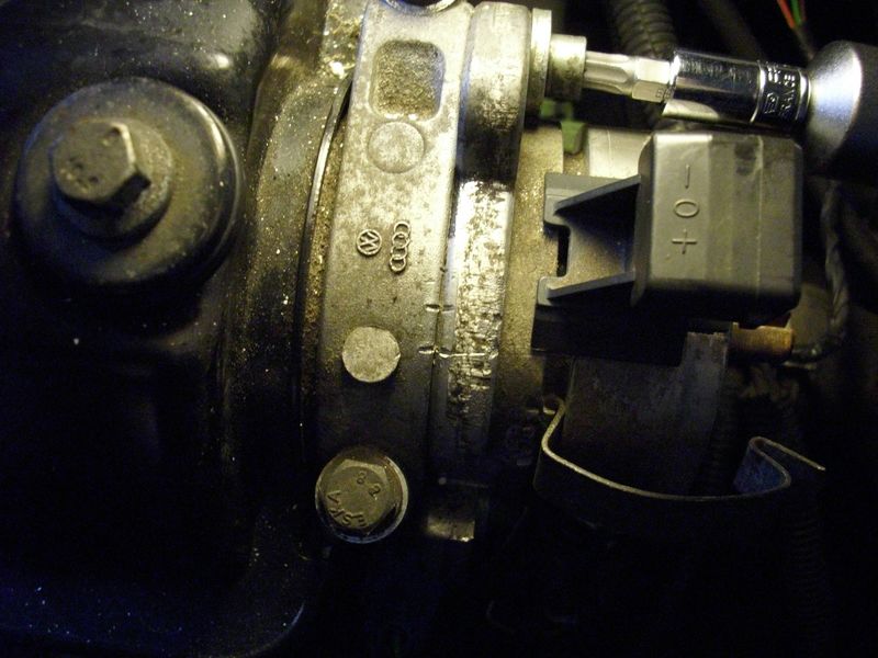

Pour plus de facilité déposer la tête d'allumeur

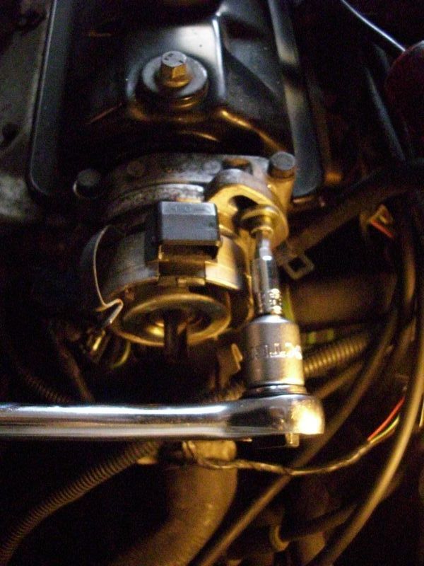

Poinçonner pour repérer la position de l'allumeur

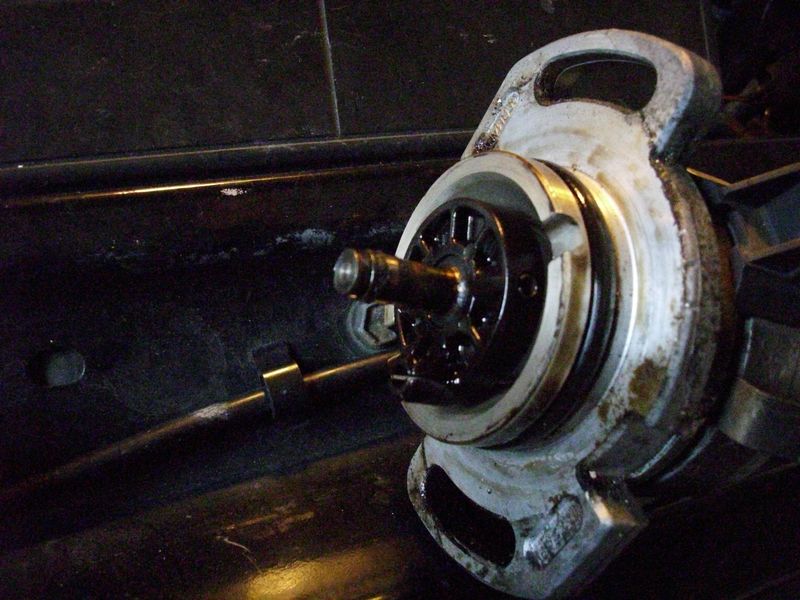

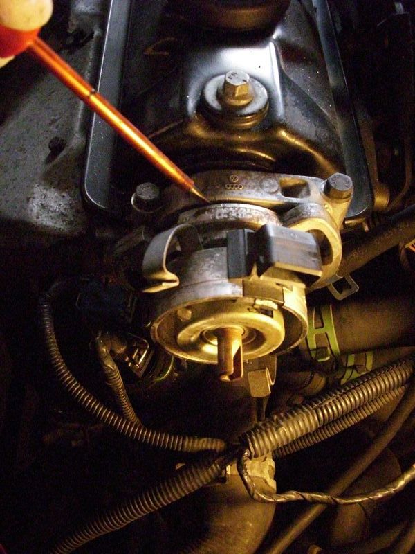

Déposer l'allumeur
Pour le retirer faire levier

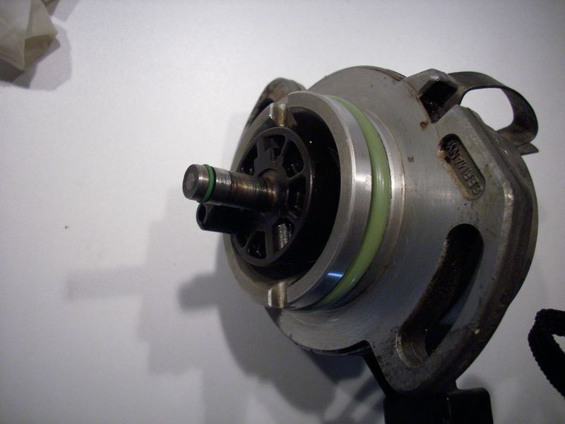

Ce qui nous donne
L'allumeur et ses vieux joints

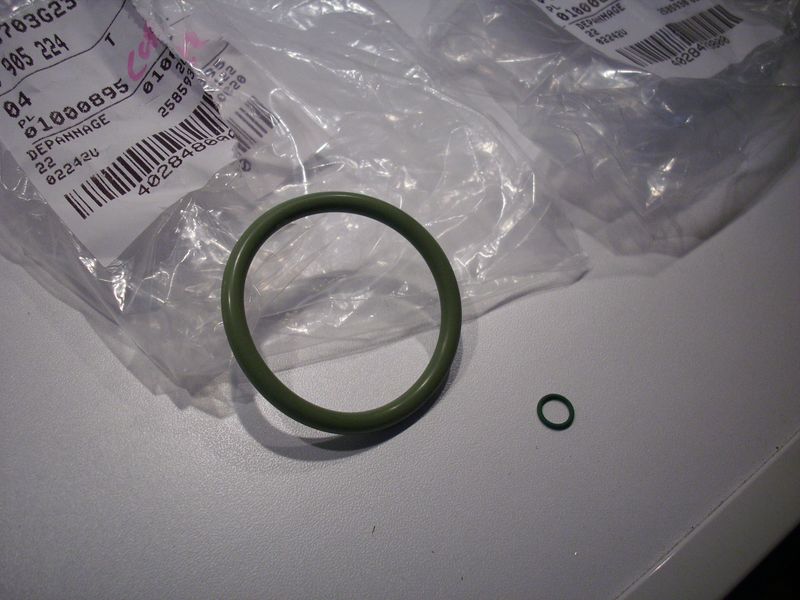

Les nouveaux joints à mettre sur l'axe et sur la base
Une fois en place
Reste plus qu'à remonter (les mêmes opérations en sens inverse) et constater que le moteur reste bien propre comme un neuf.
Polo Pretty de 1994 sauvée de la casse - 1043 cm3 injection catalysée
Attention que sur l'axe il y a une (ou plusieurs? Je ne sais plus. ^^) rondelles carton, et la fuite peut aussi venir de là parfois.
Néanmoins très bonne initiative de ta part ces photos et explications. :yes:
Oui, impec. hp dans la RTP ! :yes:

C'est sympa pour le ptit reportage, mais tu aurais la ref de tes joints, stp?
Je voudrais le faire sur mon allumeur de GK, ça doit être les mêmes ref?
Merci :wink:
(O==w==O)
Oldschool
Messages : 3750
Message par ctoutmoica »
et le tarif :mrgreen:
J'ai aussi acheté ces deux joints y a déjà pas mal de temps, pour le tarif, sans souvenir précis, j'peux juste dire que c'est pas très cher. :wink:
