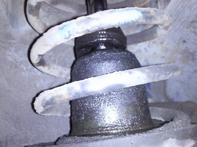

voici l'amortisseur avant gauche, je pense qu'il à coulé (liquide gras sur le bas de l'amortisseur)

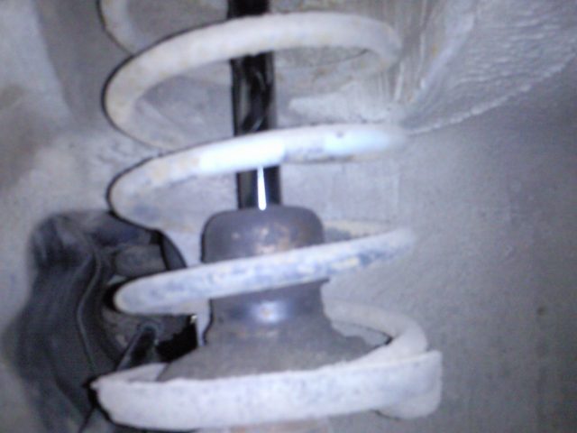

L'amortisseur avant droit, est-il normal qu'il n'y a pas la même cloche plastique qu'à gauche?

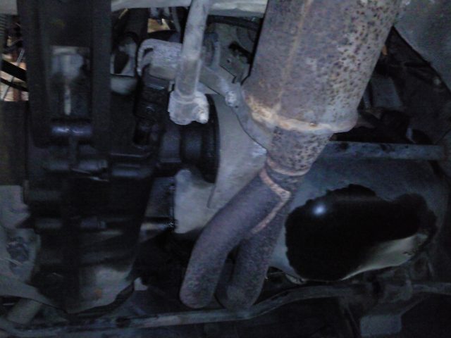

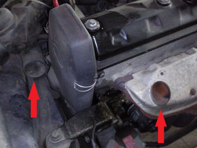

Au niveau du moteur, il ne faut pas un tuyau entre les deux flèches rouges? si oui, est-ce que cela pose problème de rouler ainsi?

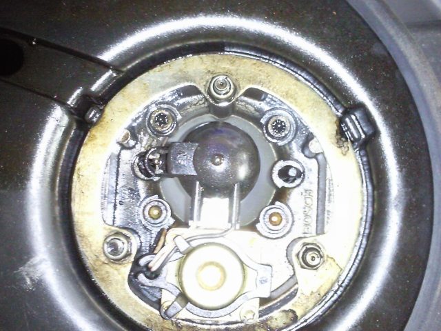

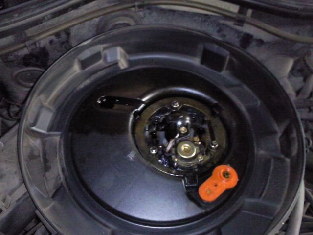

Pourquoi est-ce si gras au niveau du filtre à air? est-ce grave, docteur?

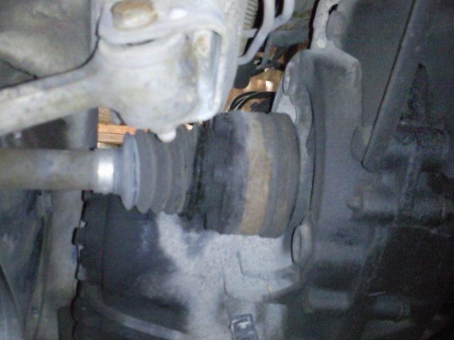

Est ce que je dois craindre pour mes cardans?

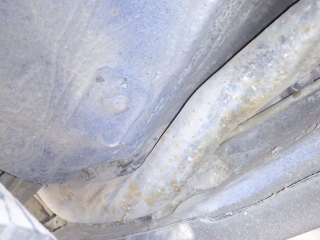

c'est le tuyau qui amène l'essence au réservoir, est-ce qu'il risque de percer ou l'épaisseur de métal est suffisamment importante?

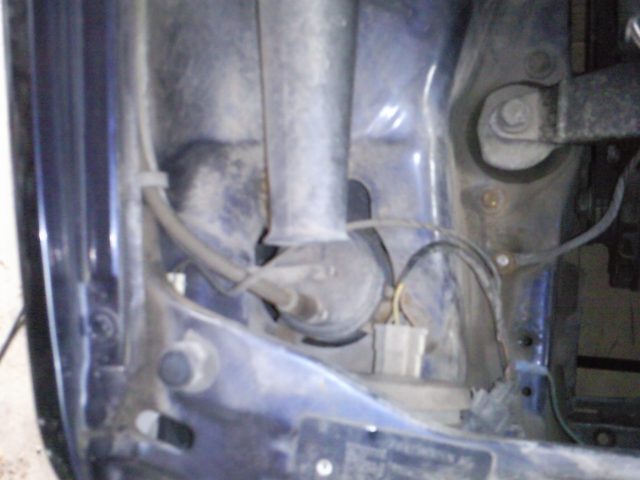

Et dernière question (plus pour parfaire ma connaissance sur cette polo), c'est quoi le cylindre sous le cornet du filtre à air (derrière le phare avant droit)?

ton amortisseur à l'air de fuir vu le gras qui s'y trouve.
Ensuite entre les 2 flèches rouges, il y a bien un tuyau et je crois qu'il sert surtout l'hiver l'air est froid donc plus difficile de démarrer et là ça amène de l'air chaud.
Après le cylindre sous le cornet d'aspiration de l'air je ne sais pas à quoi il sert je l'ai aussi mais je n'en sais rien. Attends de voir les pros répondre.

Alors oui ton amorto gauche à l'air mort.
Il manque effectivement un tuyau entre tes 2 flèches rouges mais tu n'en a pas besoin pour rouler. Il sert juste à aspirer l'air près du moteur au démarrage pour que la voiture chauffe plus vite. Tu trouves ça chez n'importe quel accessoiriste auto.
La goulotte d'essence tu as intérêt à la nettoyer au karsher et à mettre un produit anti-corrosion dessus, style rustol owatrol. Si elle rouille trop et qu'elle perce tu auras des crasses qui vont tomber dans ton réservoir.
Si c'est gras au niveau du filtre à air ce n'est pas grave, soit il y a eu un peu trop d'huile lors d'une vidange à un moment et ça à refoulé, ou alors ton collègues à roulé un peu trop sport.
Ha oui et il y a un soufflet qui à l'air un peu déchiré. A voir si c'est grave et si tu as perdu la graisse qu'il y a dedans ou pas. Quand tu braques ça fait clac clac?

Et pour le soufflet je me demandais aussi si il n'est avait pas un problème mais je n'entends pas de clac quand je tourne. c'est peut-être juste de l'huile qui a été dessus. Je sais que le joint de culasse à déjà été remplacé et les pertes d'huile viennent peut-être de là.

C'est normal d'avoir du gras ici, le trou à coté c'est le reniflard de vapeur d'huile. Sinon le cylindre près de l'entrée d'air c'est un filtre à charbon pour recycler les vapeurs d'essence qui sortent du "carbu" à l'arret.

Pour les amortisseurs, bé oui ça fuie... ça n'empêche en rien de rouler (de toute façon vu l'âge ils ne devaient plus amortir grand chose de toute façon). ça se remplace! (ne pas oublier les paliers, soufflets et butées d'amortisseurs avec!), et ça améliore grandement la tenue de route, surtout si tu remplaces les silentblocs de train avant en même temps!
Il manque bien un tuyau entre le collecteur d'échappement et l'admission d'air. Aucune importance tant qu'il ne fait pas très froid. (peut-être une très légère surconso dûe à une montée en température plus lente du moteur)
C'est un peu gras dans le filtre à air, c'est normal. C'est le recyclage des vapeurs d'huile par le reniflard. Tant que ça n'est pas inondé d'huile "liquide", rien à craindre, c'est tout bon!
Ton soufflet de cardan n'est pas craqué? si c'est le cas, je te conseille de le remplacer très rapidemment, avant d'être obligé de remplacer le cardan complet (plus facile mais beaucoup plus cher).
La goulotte d'essence finit souvent par pourrir et se percer, surtout en bas de l'aile là où la boue se loge et retient l'humidité qui fait pourrir la goulotte. Il faut bien nettoyer cet endroit là! Si elle est percée, tu le remarqueras par une sorte de tâche humide qui ne sèche jamais. Attention, tu peut mettre du rustol (ou autre chose) pour protéger de la rouille, mais il est impératif de virer la rouille déjà présente (avec un destructeur de rouille par exemple), sinon ça va quand même continuer à rouiller sous le rustol (plus lentement certes mais sûrement)
Le cylindre sous le "cornet" sert au recyclage des vapeurs d'essence du réservoir.

pour les cardans je vais vérifier demain, si j'ai accès au pont à l'école. mais comment faire pour avoir accès au cardan coté droit à la sortie de boite? faut-il déposer l'échappement et enlever la plaque de protection?
pour la goulotte comment faire pour aller de l'autre coté du tuyau? je pense qu'il y a encore de la terre sèche qui s'y trouve? puis-je mettre une peinture genre "amerite" qui traite la rouille ou il vau mieux mettre le stop rouille de loctite (sans vouloir faire de pub)
et encore merci pour l'info sur le cylindre mais pourquoi recycler les vapeur d'essence?

Pour la goulotte, fait comme tu peux pour aller derrière, le karsher aura déjà fait beaucoup. Passe ta main, une éponge... mais avant de mettre de l'hammerite passe un convertisseur ou un destructeur de rouille comme l'a dit francky (même si sur la notice de l'hammerite il est indiqué que il n'y a pas besoin!)
C'est juste pour diminuer les émissions polluantes.

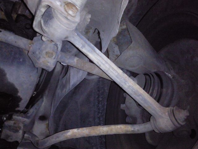

j'ai mis la voiture sur le pont aujourd'hui et j'ai regardé plus attentivement avec un collègue qui s'y connait. et pour lui le cardan n'a rien par contre les silentblocs de la barre stabilisatrice sont mort ainsi que ceux de la barre qui va de l'amortisseur au châssis et dans la quelle tient la barre stabilisatrice (je pense que ça s'appelle le triangle de suspension, mais je suis plus trop sur).
c'est barre qu'on voit au premier plan.
c'est avec ce collègue que je vais changer tous cela. Pourriez-vous me dire ou je peux trouver les couples de serrage pour toutes ces pièces.

C'est tout simplement le bras de suspension.

C'est très difficile d'évaluer l'état d'un silentbloc "à l'oeil". Quand on constate une dégradation, c'est généralement qu'il est archi-usé depuis longtemps. Néanmoins il y a un moyen relativement simple de s'en rendre compte: c'est l'usure des pneus. Si les pneus sont plus usés à l'intérieur qu'à l'extérieur, c'est que le carossage est faussé par des silentblocs HS.
Je ne connais pas les couples de serrage, moi je fais ça "au feeling". Mais c'est vrai que pour des pièces comme ça, il vaut mieux serrer au couple! (sécurité).

Pour les couples voici ce que donne mon Haynes :
Bras de suspension à caisse : 55 Nm
Barre stabilisatrice à bras de suspension : 75 Nm
Barre stabilisatrice à caisse : 30 Nm
Fixation de barre stabilisatrice : 120 Nm
