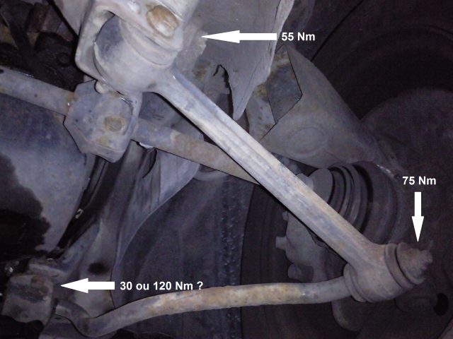

Pol'K... a écrit :Pour les couples voici ce que donne mon Haynes :
Bras de suspension à caisse : 55 Nm
Barre stabilisatrice à bras de suspension : 75 Nm
Barre stabilisatrice à caisse : 30 Nm
Fixation de barre stabilisatrice : 120 Nm
Donc est-ce que j'ai bien compris?
pour la barre de suspension, mon collègue trouve que l'espace qu'il y a entre la caisse et le silenbloc est un peu trop important et qu'ils sont fort craquelé et il dit que quand a démonter, autant changer...
pour les cardans, la question que je me pose, est-ce que c'est normal d'avoir sur les 4, 3 dont le caoutchouc est souple et 1 dont il est plus dur (celui en sortie de boite à gauche quand on est derrière le volant).
encore merci, vos conseils sont précieux.

Pour les soufflets de cardan c'est possible, car il existe 2 types de soufflets de rechange: un type souple que l'on peut monter à l'aide d'un cône+graisse, et un autre type qui ne peut pas s'élargir et qui oblige à démonter le cardan pour être monté.
Attention, si tu changes les silentblocs barre stab/caisse, aucun problème ça se fait bien.
En revanche, ceux des bras de suspensions sont quasiment impossible à monter si tu les achètes chez vw. Mieux vaut choisir des silentblocs en 2 morceaux qui prennent en sandwich le bras (comme les powerflex, par exemple), ou alors carrément changer les bras par des neufs équipés de leurs silenblocs. Evidemment, le top du top est de monter des bras rotulés de g40...
Le remplacement des silenblocs du train avant améliore considérablement le comportement et l'agrément de conduite. Et le remplacement des amortisseurs améliore encore davantage :wink:

est-ce que quelqu'un aurait une photos des bras rotulés de G40. Je ne vois pas trop la différence entre des normaux et ceux de G40.
est-ce qu'il s'installent en échange standard ou faut-il prévoir d'autres pièces (au niveau de la barre stabilisatrice, des fixations sur la caisse ou sur l'amortisseur,...)
super forum, avec plein de bons conseils.... :ave:
C'est juste les silent bloc qui sont pas vraiment pareil. Mais bon pour une polo "normale", pas la peine d'achter des bras de g40.35€ des simple plus de 100€ les G...

danathane a écrit :C'est juste les silent bloc qui sont pas vraiment pareil. Mais bon pour une polo "normale", pas la peine d'achter des bras de g40.35€ des simple plus de 100€ les G...
Ok, je ne verrais pas la différence entre les deux et donc ça sert à rien de dépenser plus.
