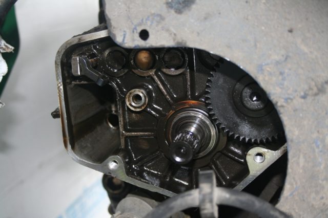

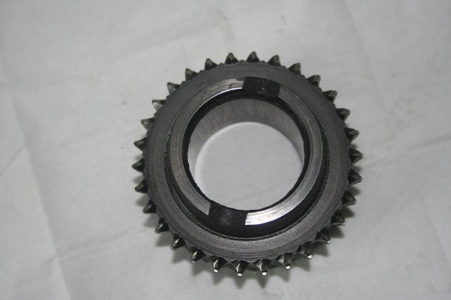

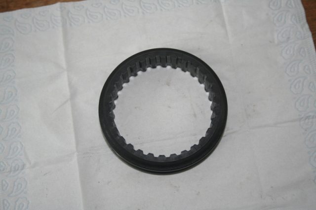

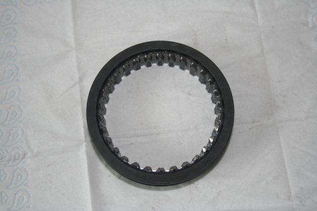

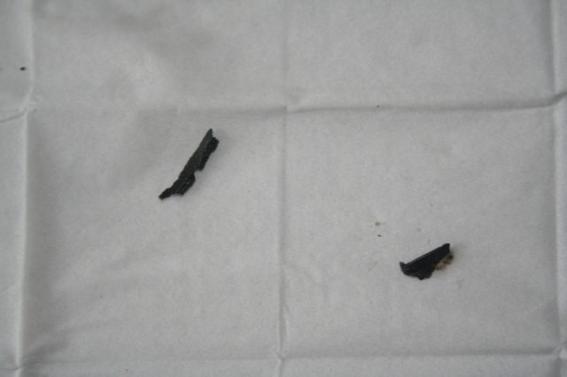

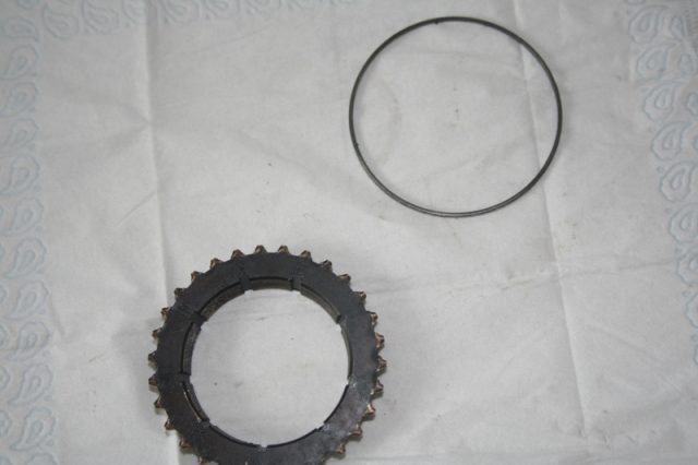

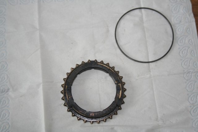

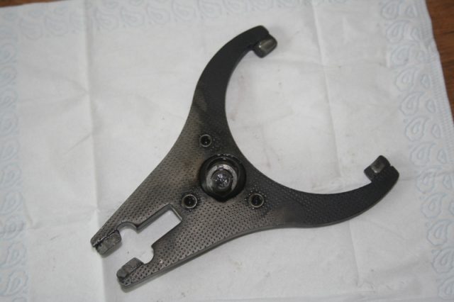

On a testé, on a levé l'avant de la voiture, passé la 5e "à la main" et tourné les roues. Elles n'accrochent pas, on entend tac tac tac. Le pignon doit être bouffé. Je vais démonter le bout de carter de boite pour voir exactement dans quel état il est mais pas beaucoup d'espoir que ça soit autre chose...
Edit : Verdict! Je crois que les photos parlent d'elles-mêmes!
Le pignon baladeur et la synchro de 5 sont bouffés, le roulement était un peu partout dans la boite, par contre la fourchette est encore en bon état pour une boite de 289900km! (voir dernière photo)
