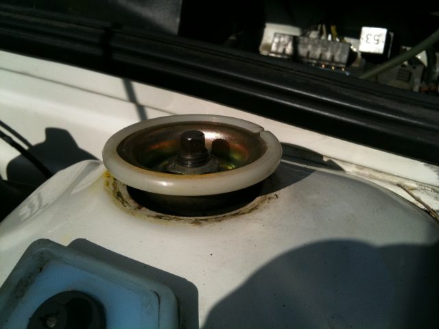

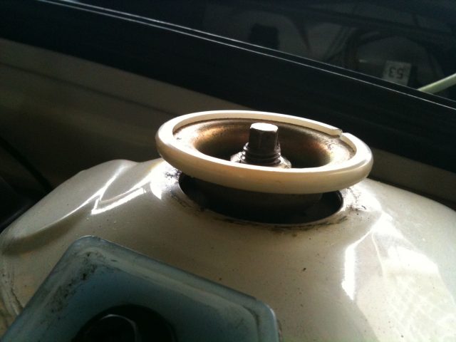

J'ai donc regarder rt j'ai constater un truc bizarre sur le haut des 2 amortisseurs :
Je pense pas que ca soir normal, vu que quand je lève les roues (surtt a droite) ca crée un jeu énorme!!
Alors, c'est grave docteur ?

Si, c'est normal, aucune crainte à avoir.
C'est juste plus prononcé sur certaines caisses que d'autres, le tout dépendant de la marque de coupelles utilisées (la matière n'est pas tout à fait la même suivant les fabricants), mais surtout de leur âge.
Tant que ça ne cogne pas de partout dans les tourelles de suspension quand tu es sur sol dégradé, ça peut encore tenir.

Ce qui est bizarre, c'est que quand je lève la roue av gauche, il reste un écart comme sur la photo, alors qu'a droite pas du tout.

sur les amorto t'as mis 2 photo cote gauche, pas de photo de droite.

Les amortisseurs qui dépassent de la cloche, c'est normal. Plus le palier d'amortisseur est vieux, plus il se tasse, plus ça dépasse, mais ce n'est pas un problème. (des amortos neufs avec leurs paliers neufs ne sont toutefois jamais superflus).
