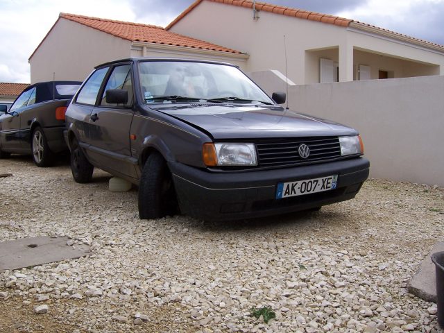

Bon beh en fait, cette photo est trompeuse, parce qu'il s'avère que c'est le capot qui ne se clipsait pas et qui était donc de travers... Une fois sur roues, elle parait relativement droite cette voiture :lol:
Mais mine de rien, en démontant, je me suis tout de même aperçu que le longeron avait reculé d'un poil (3 fois rien, mais cela suffit pour empoisonner un après midi...)
On a remplacé le bras, réussi a refixer la barre stab avec un peu d'astuce, la roue tourne de nouveau. par contre elle n'est pas revenue totalement à sa place d'origine.
En plus, nous n'avons pas remplacé la barre stab qui est également tordue... bref, la voiture tire à droite quoi.
Sur un freinage appuyé, la roue frotte, ca fait un peu épave (et c'est le cas) mais ca lui a tout de même permis de rentrer au bercail...
Dès qu'une bonne occasion se présente, il la remplacera par une autre Polo. Celle ci sera mise en pièces...

on peut redreser facile , tu as l'acroche pour l'aneau de secours sur le longeron plie...un bon arbre, un vieux pneumatique autour pour n'abimer, le bon angle pour tire en retromarche....c'est fait...verifier avec les diagonales des boulons ailles avant et le capot
Merci du tuyau, mais en ce qui concerne cet exemplaire, il y a beaucoup de choses à revoir.
Du coup, il préfère la mettre en pièces.
Mais j'avoue que l'on a envisagé cette possibilité :lol:

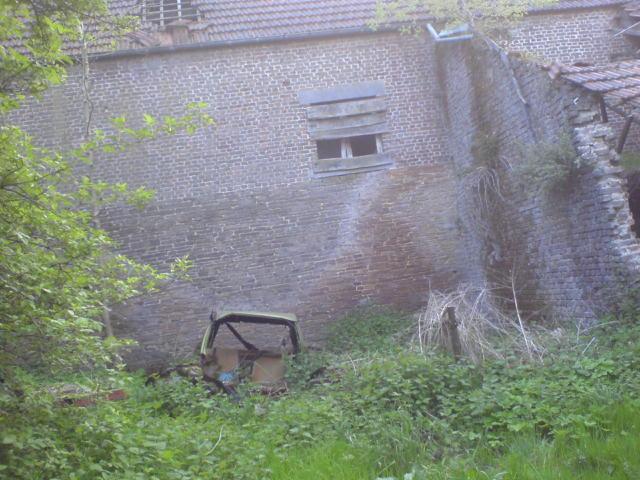

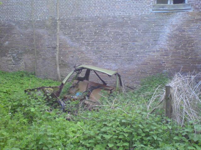

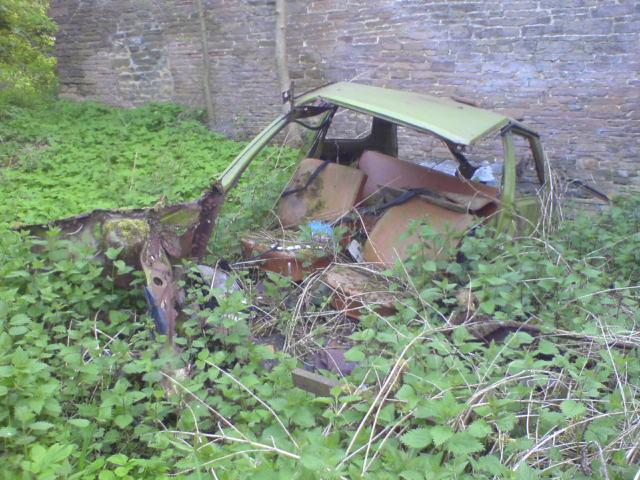

Polo1300power a écrit :Voiçi la Polo 1 phase 1 la plus ruinée que j'ai pu voir à présent! :ave:
:non: :non: :non: :non: :non: :non: :non: :non: :non: :non: :ouin: :ouin: :ouin: :ouin: :ouin: :ouin: :ouin: :ouin: :ouin: :ouin: :ouin:
récupère l'intérieur beige !
Quand j'ai posé le pied sur le montant de pare brise droit elle s'est mise à trembler comme une feuille telement elle est pourie... Quelle tristesse! Mais bon,fin de vie ultra écolo! La preuve,les escargots aprécient sa compagnie on dirait... :campe:
Il ne me reste plus qu'a vous dire: tous à vos mouchoirs... :cry:

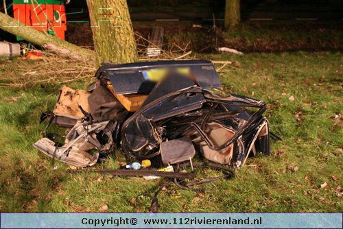

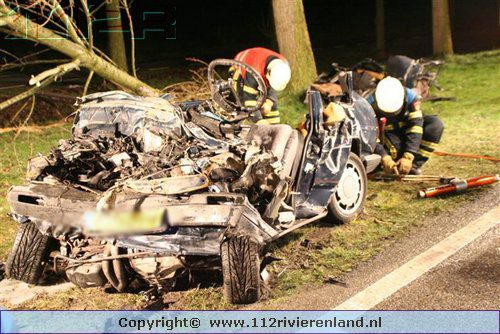

GTfan67 a écrit :do not drive faster than your angel can fly.
Les pirelli !!! :love: :love:
Tu vas te faire engeuley toi à remonter toutes les photos :lol:
Pas forcement, ca dépend de la quantité.
my77'hoodride a écrit :Les pirelli !!! :love: :love:
On a pas vraiment une pensée pour les Pirelli en voyant cette série.
Bah ouais... :?
Même avec beaucoup de chance, le mec doit au moins être tétraplégique quoi :? :(
Il aurait plus de chance à être mort que tétraplégique ... :?
Ouais, pas très bien tournée ma phrase :?
