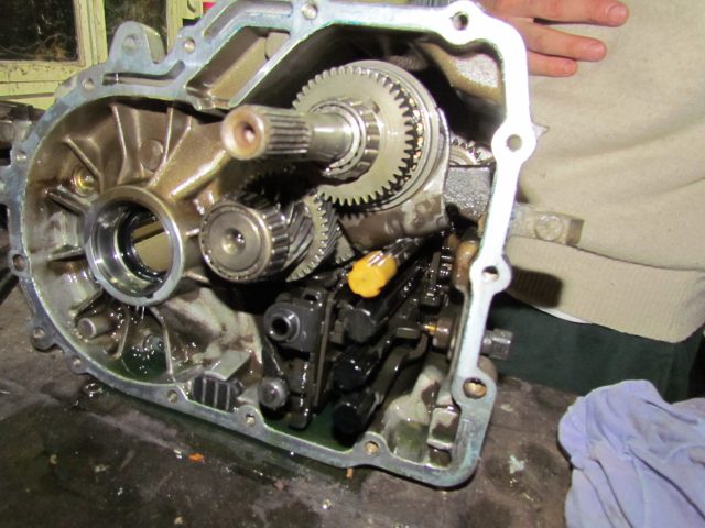

Petite illustration

ben justement pas grand chose...du moins visuellement.
Je pense vider la boite complètement, et mesurer les jeux.
Sur la RTA il parle de mesure de précontrainte

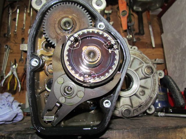

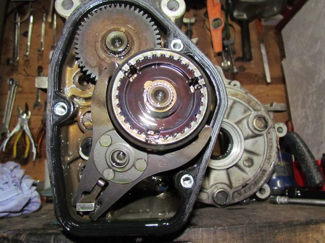

Des nouvelles de ma boite.
Je n'ai pas trouvé de jeux anormaux sur les arbres, et différenciel
A tel point que j'hésite a changer les roulements
En revanche sur le pignon de 5° la cage du roulement aiguille (en plastique) a fondu, les aiguilles se baladaient librements entre le pignon et le roulement. J'ignore si c'est la cause du bruit important
Sur les parties que j'ai entouré, on peut voir le plastique fondu...
