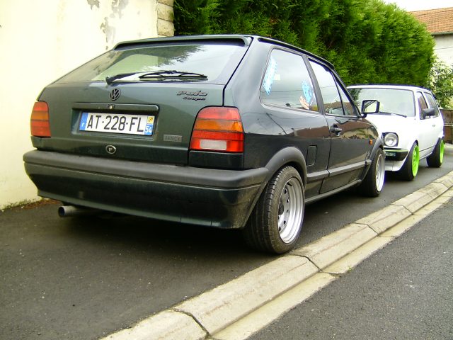

pour moi sur coupé 7x13 et 8x13 idem si tu est en 14 et sur une coach 6x13 et 7x13 , tu peux meme aller jusque 8 si sa ne te derange pas de midifié un peu tes ailes, apres sa depend aussi de ton rabaissement et de l ET de la jante

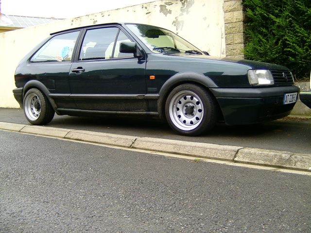

edit; d ailleur je suis bète ma t3 a des toles larges se ne sont pas des origine elargie mais c est dans le meme style, voila deux photos

ces quoi la largueur ?? merci
poloman54
Messages : 2587
Message par poloman54 »
les 4 soint en 7x13 mais avec des ET différent par contre je ne me souvien plus de l ET

C'est quelle marque tes jantes poloman STP ?
Polo 6N, 1.4 60ch 1998
Caravelle longue TDI 150 et des poussières !!!
poloman54
Messages : 2587
mattig :wink:
