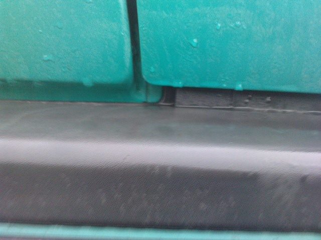

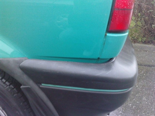

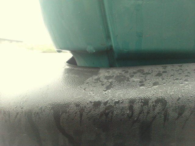

J'ai un probleme avec mon pare choc arriere, je l'ai retrouvé en revenant de la fac legerement incliné vers le bas comme si quelqu'un m’était rentré dedans, certes il est pas incliné de beaucoup mais cela fait assez moche
voilà des photos:
serait il possible de pouvoir le redresser? :?:
je vous remercie d'avance de vos réponse
Il faudrait que tu vérifies tous les points de fixations.
- il y a ceux qui sont sous le joint quand tu ouvres le coffre, cachés par des petits caches plastiques
- il y a ceux qui sont fixés à la caisse, sous le pare-chocs
- il y a 2 clips de chaque coté (mais pour ça faudrait peut être le démonter)
perso, je pense que les clips sont bon, sinon il pencherait plus que ça.
Mais un mec qui t'a "poussé" a peut être déformé le pare-chocs. Et là, a part essayer de jouer sur les fixations, pas grand chose à faire :|
