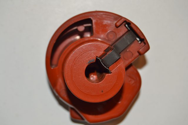

Voilà celui que j'avais :

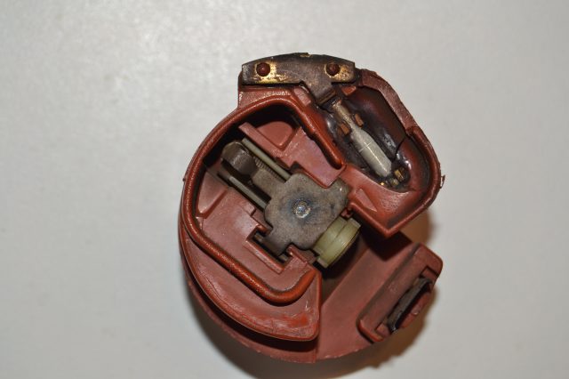

Vu de dessus vous voyez la résistance à nu : je me suis aperçu que c'est une résistance bobinée avec un fil très fin donc quand l'époxy de noyage est barré c'est très fragile (d'ailleurs j'ai arraché une spire avec l'ongle), en plus il y a un éclatement douteux du polyester à un bout.
Côté axe il y a un bout de fer que je prenais pour un méplat de calage en rotation, mais non c'est un ressort pour que le doigt coince sur l'axe (et mise à la masse du limitateur). Ce qui cale le doigt en rotation c'est l'ergot en polyester que l'on distingue au fond du trou.
Sur les 2 modèles l'ergot est dans la même position angulaire que l'électrode de distribution, alors que le ressort de maintien sur axe n'est pas dans la même position (c'est ce qui m'a trompé).
J'ai quand même demandé à VW : dans leurs tablettes (en fonction de mon moteur et de mon allumeur) pour le doigt la référence VW est 036905225H : quand je la transcode par OSCARO ça me donne BOSCH 1 234 332 273, soit un doigt 1kOhm sans limitateur différent de celui de ma voiture (5 kOhm avec limitateur), mais c'est celui que j'ai racheté (coup de bol !). Je l'ai donc essayé : ça tourne !

Argh ! Je me suis planté
