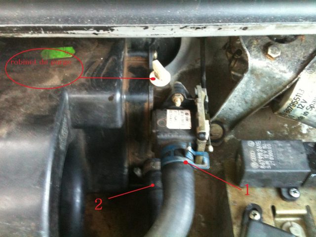

Re: Soufflerie non stop, bruyante et qui ne chauffe pas!
donc voilà le fameux petit bloc avec le cable commande chaud/froid , et le robinet de purge ( je dis robinet de purge mais je sais même pas de quoi je parle)
Donc j'ouvre le robinet , l'eau reste a ras . Je débranche le 1 ( entrée ?/sortie ? ), de l'air chaud sort du 1 et quand je pompe la durite du radiateur ( celle du haut ) , de la mousse est sortie puis ça a crachouiller et pour finir de l'eau couleur rouille ....( on le voit sur le petit ventilo la poussiere marron , c'est l'eau qui a sechée ..)
Je pompe le durit du radiateur ( celle du haut toujours ) , , vase ouvert , et robinet ouvert , toujours rien ou plutot toujours de l'air dans le circuit apparement ?
J'ai rebrancher le 1 , et continuer a pomper en rajoutant du LDR dans le vasse au fur et a mesure car , j'en fesais sortir beaucoup par le robinet de purge ( toujours ouvert).
Quand je met les gaz , un petit geyser sort du trou du robinet et là j'essayer de fermer en meme temps , histoire que ça reste en pression ...
Je laisse un peu faire ...je re ouvre le robinet de purge pour voir si justement ça purge ...
Et rien ..toujours de l'air ...plus de circuit d'eau qui se fait ...WHYYY ?
Franchement je viderais bien tout le circuit , vase , radiateur , la totale pour y mettre un gros jet d'eau histoire de debourer tout ça !!!
Je precise pour toi "le polo" que il y a pas toujours eu de du LDR dedans elle a souvent tourner a l'eau genre pour faire les niveaux je rajoutez souvent de l'eau
J'espere que ça va inspirer le spécialiste diesel plombier chauffagiste du forum MDR !! Ah oui et je precise aussi que avec toutes les giclées de LDR qui sont aller dans le ventilo , j'ai la bagnioole qui pue le gras , le pare brise collant et gras plus.......LA BUEE , je vous raconte pas le sketch pour partir a 4h du mat au boulot ...
allors, peutetre que j'ai pas compris bien ca " j'ai craquer j'ai acheter un chauffage d'appoint " qu'est ce que tu veut dire la ? un autre bloc de chauffage en cassee ou un chauffage auxiliaire conecte sur la prise d'allume cigare ???
" le spécialiste diesel plombier chauffagiste du forum " = tu fais referiment au ...???
Oui j'ai acheter un chauffage d'appoint ( auxiliaire ) que tu branches a l'allume-cigare ...Et apèrs pour le spécialiste "plombier chauffagiste ..." , c'est juste une boutade , je ne fesais référence a personne , excuse si ça t'a paru déplacé .
tu as le radiateur bouche par deposits de calcaire et pate pour boucher les trous du grand radiateur mise dedans je sais pas qui. en premier coup tu as de demonter le bloc pour sortir le radiateur et le bien laver..
Ouais , je penser bien qu'il était HS mais j'ai essayer et là ce soir j'ai vu un gars qui m' a dit que si j'ai du liquide marron qui est sorti c'est mon radiateur de chauffage qui est mort ...rien de plus ...sauf que c'est grosse misere pour l'enlever ..il parait selon lui !
Ben on verra quand j'aurais trouver une casse avec une donneuse ...j'appelle une casse demain ...et je verrais bien combien ça me coute en occase !
pour ne pas imobiliser la voitture, tu peut trouver un morceau de tube chauffage en pexal du mme diametre que le diam interieur de tes 2 tuyaux en gomme, te fabriquer au main un curbe a "C" (si tu n'as pas la molle pour faire les courbes mieux de remplir le tube avec du sable seche et boucher les tetes avec 2 bouchons avant de le faire "C". comme ca tu peut enlever le radiateur pour le nettoyer.
C'est pas tant la misère que ça. Faut enlever le cache plastique de la baie de pare-brise, débrancher les tuyaux et tringles, enlever les clips métalliques qui le tiennent, le décoller, et ensuite le manipuler dans tous les sens pour le sortir ( ça passe un peu en frottant ).
La solution de le polo est bonne pour prendre son temps ou morceler le taf : un bout de tube entre les 2 durits du radiateur, deux colliers et hop, le circuit est fermé.
J'ai pas essayer encore de déposer le bloc chauffage/ventilation ..mais avec les explications de le polo et les photos de la notice ..je vais m'en sortir et puis avant d'en trouver un en casse .
Je vais fermer ( faire un pont ) sur ce circuit ...!
Donc a mon avis c'est le radiateur de chauffage qui est foireux et aussi mon circuit de flotte en général .
