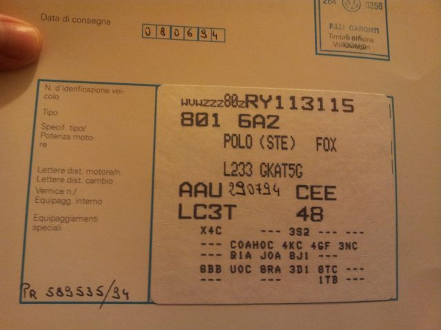

Message par doudou »
Messages : 4650
Localisation : 49 - Segré
Re: Signification numéro de moteur
Message par Flo49 »
tu veux ?
doudou
Messages : 217
Le type moteur est bien aau?
Messages : 4650
Message par Flo49 »
Oui AAU, 1L, 45 ch ..... ton type MINE français est 86CAAU2 :wink:
