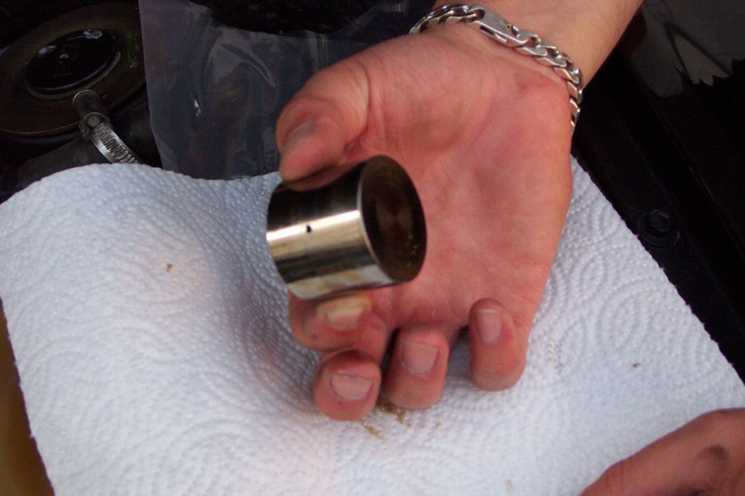

Mais après quelques secondes bardaf, le moteur se bloque et retour de gaz par le carbu-> une soupape d'échappement ne s'ouvre pas -> probablement un poussoir qui ne tient pas son huile (ou une soupape grippée :evil: )
Je crois qu'il va falloir commencer par changer les poussoirs.
Question : est-ce faisable sans déculasser?

Re: Retour de compression par l'admission! [résolu]
Message par winsd »
Salut à tous,
Le problème est résolu.
Il y avait 2 choses :
- un poussoir d'échappement foutu (la soupape ne s'ouvrait pas ou pas bien, ce qui faisait caller le moteur net (et la ligne d'échap' qui remonte dans le bas de caisse!)
- une tête de delco capricieuse : la connexion entre l'arrivée de la HT et l'intérieur de la tête ne se faisait pas bien. Trouvé grâce à un ancien mécano VW, qui m'a dit de regarder la couleur de l'étincelle : jaune c'est pas bon. Bleu c'est OK!
-> nouveaux poussoirs et tête + doigt de delco et :vroum:

xavierpia a écrit :et en prime elle claquera plus à froid si tu les as tous changés
Yessss!
Mais au premier demarrage, il a fallu 1 minute avant qu'elle ne claque plus, le temps que les poussoirs se reamorcent! Je les avais bien imbibes d'huile avant pourtant!
