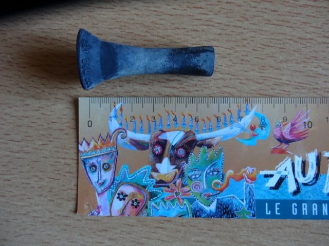

Après le changement des amortos arrière et des durites de frein souples arrière, m'est resté ce bitoniot par terre que je n'avais pas rencontré au démontage.
Qui peut me dire où il va et à quoi il sert ?
Son numéro de référence est le 321 201 890 JOK 119

une photo a 90* svp ? il est vide dedans, genere tuyau ?

ça va sur une mise a l'air du reservoir de carburant
tu as du le demancher sans t'en apercevoir en travaillant dans cette zone pour tes flexibles
a quoi il sert exactement, c'est une sorte de cache poussiere pour eviter qu'a la longue le tuyau de mise a l'air se bouche ...

Bien vu mais il va où, quelque part côté réservoir pompe à essence ou plutôt côté trappe d'essence ?

coté reservoir, non loin de ton flexible de frein regarde voir ;)
c'est un tuyau qui se retrouve vraiment pas loin du train arriere, regarde voir l'arriere du reservoir si tu voit un tuyau relié a rien, c'est une mise a l'air, ton cache poussiere vient dessus
