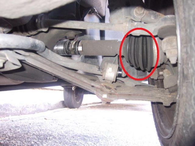

j'ai regardé pendant la journée et j'ai remarqué que la sensation de déboitement vient de l'endroit que j'ai entouré en gras rouge.
C'est possible ? Si oui, qu'est ce que c'est ?
PS: la photo n'est pas celle de ma voiture mais elle ressemble fortement
Re: deboitement tete de cardan ou autre ?
a l'interieure il y a une rotule
cela serait etonnant que cela ce deboites mais que t'est roulement sois "" hs ""peut etre
le souffflet n'est pas dechirée
tu n'as pas tapé de bordures

Je pencherais plus pour un silentbloc de triangle foireux, ou une rotule HS. Il faut lever la roue pour trouver d'où vient le jeu.
- TriPolo
- Doc Tripot lolos !
- Messages : 5945
Assure toi que l'articulation entourée en rouge ne présente pas de jeu axial. C'est un joint "RZeppa" ou "Lobro" de même technologie quasiment sur toutes les polos, et on trouve ça ailleurs, chez Ford par exemple, Delorean aussi ...
Le joint intérieur est télescopique mais l'extérieur dont tu parles est fixe et n'a donc pas de jeu. Pour le vérifier, desserre le cardan, sors le côté roue et fais des mouvements de va et vient alternatifs avec la tête de cardan en maintenant l'axe, comme une branl**** quoi
Si ça bouge c'est pas bon. Il est possible que la rondelle de calage plastique qui s'insère entre la tête et l'axe soit pétée. Une fois cassée, elle se fait broyer très vite par le mouvement du cardan et disparaît littéralement. Ça crée un jeu de 1 .. 2 mm qui se ressent. C'est rarissime mais ça peut arriver, je l'ai déjà eu sur une ancienne.

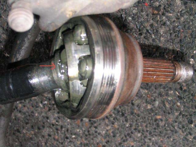

en faites voila, j'ai remarqué que le triangle n'etait pas bien monté et je l'ai monté correctement.
Seulement, quand je souleve la roue gauche et que je braque a fond vers vers la gauche, la roue se coince. et quand je braque à fond à droite elle ne se coince pas.
quand je dis qu'elle se coince, je veux dire que quand je tourne la roue, elle se bloque comme si on freinait.
La roue de droite ne se coince pas ni a fond à gauche ni a fond a droite.
un gros souci aussi: quand je trouve à fond a gauche j'entend un bruit de frottement et à un moment donné, la roue gauche se déplace jusqu'à venir se coller au garde bout.
et quand je souleve les deux roues et que je fais des allés retours, j'entends des bruits.
Franchement je suis dégouté. Qu'est ce que vous en pensez ?
t'a du plier une pieces dans le choc
regarde tes bielettes de directions si y'en a pas une de tordue, ou pire, un amortisseur tordu
Oui y'a clairement un truc qui a bougé là...
La position bizarroïde du cardan est à mon avis une conséquence, et non une cause...
Enlève ta roue, et inspectes tout ton demi train avant gauche, à la recherche de traces de pliures ou autres trucs du genre...
PS : Sauf erreur de ma part, on dirait bien qu'il y a eu du mouvement récent au niveau du silent bloc de barre stab, donc ça a du bouger dans cette région déjà...
Personnellement, je parierais sur un triangle tordu...
