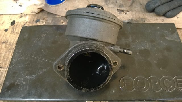

Le niveau d'huile a baissé?
J'ai entendu des histoires sur des moteurs diésel qui siphonnent de l'huile via le circuit de reniflard...
Effectivement, ça fume beaucoup, et le moteur s'emballe..
Avant de jeter l'éponge, ça vaut le coup peut être d'y jeter un coup d'oeil..
Re: [Résolu]Ma diesel ne démarre pas ? culasse à changer !
Il ne s'emballe pas justement d’où mon étonnement, je vient d'aller chercher justement cette pièce. Ce soir je vais acheter de l'essence F et voir ce que ça vas donner. Merci et la je vais rechercher sur le forum si je trouve un truc la dessus.

pas trop le choix non plus, elle m'est pas encore revenu à 1000€ tout compris donc ça vas pour l'instant. Merci
ça na rien changer, pas faute de rouler mais bon. Merci
