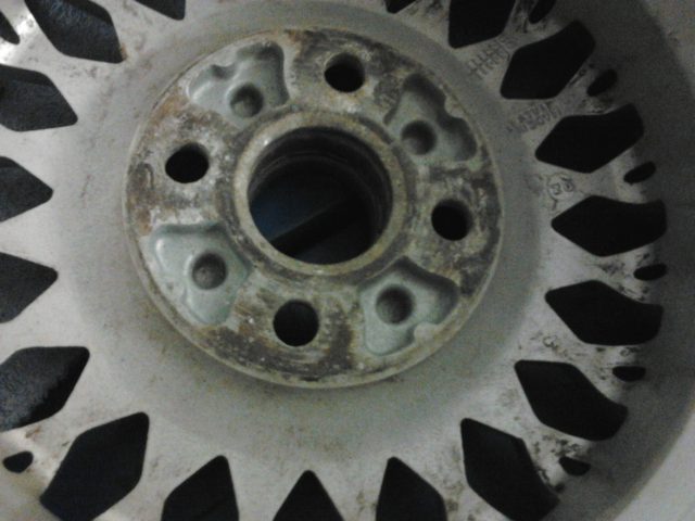

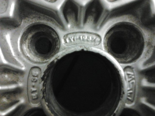

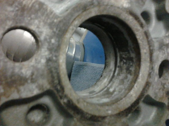

Ievan
Messages : 835
Localisation : Mons, Belgique
Re: Agrandir trou central jante
Message par Ievan »
Voilà quelques photos du centre d'une jante:
