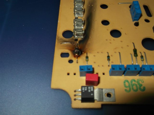

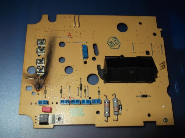

Salut, donc suite a un problème de jauge carburant et de température d huile HS et d un bruit de court circuit, j ai décidé de démonter le compteur de ma polo 2f pretty afin de me rendre compteur de ou pouvait bien venir le problème.
voici les photo
Donc la oui, à moins d être aveugle, on voit très nettement de ou viens le problème.
Ma question : qu elle est ce composant? car la il est tout cramé et donc impossible de savoir. s agit il d une resistance et si oui sa valeur, d une diode, d un fusible.
Help help help et si quelqu un avait une foto de cette carte sa serait merveilleux.

tu trouves ce genre de pièces dans un magasin d électronique
tu prends ta carte sous ton bras et ils te diront ce que c est comme résistance :wink:

c est ce que j ai fait mais trop cramé pour être identifié, le mec a pris une loupe lampe, a teste etc mais sans savoir il ne peux rien me proposer comme pièces. faudrait que quelqu'un démonte le sien lol tu es volontaire?lol

me demande aussi si ce ne serait pas un condensateur. sa soule de pas trouver...

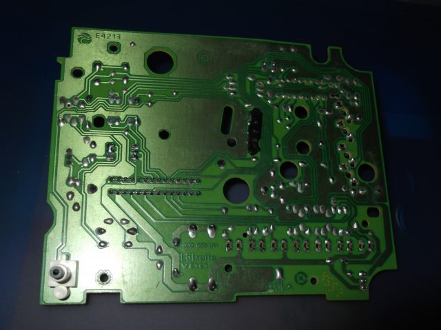

Apres plusieurs heures de recherche sur internet, j ai rien trouver sur ce compteur, les seuls photo que j ai vu ne montre pas la parti arrière de la carte.

Messagede Flo49 le 08 Mai 14 17:31
Tu serais un peu plus patient ....
je pense que c'est une résistance de 22 ohms et 2W mais pas sûr. :roll:

Messagede panthereman le 08 Mai 14 18:41
yes merci mec!!!!
maniere le cheque n est pas encore parti, il me reste ce week end pour tester
demain matin direction le marchand de composant avec ta photo
et teste dans le foulée.

Messagede panthereman le 09 Mai 14 15:47
résistance changé mais chauffe et crame au bout de 2 minutes et les jauge carburant et température huile horloge ne fonctionnent pas. bref j ai envoyé le cheque et j attend le nouveau compteur. c est terrible c est pas comme ci il y avait 50 000 composant sur cette carte, a part la résistance cramé sa peut venir de ou? du transistor? j 'espère au moins que le nouveau fonctionnera pile poile et que le problème ne viens pas d ailleurs.

Messagede Ievan le 13 Mai 14 17:06
Je ne vois pas de condensateurs chimiques sur cette plaquette, avec le nombre d'années de nos polettes il est possible de trouver des condensateurs en court-circuit mais je n'en vois pas. vérifie au test de continuité de ton multimètre (bip-bip) le condensateur rouge mais ça m'étonnerait, sinon tu peux vérifier chaque diode et également entre les pattes du transistor (si c'en est bien un). Si ça bippe pour un seul de ces tests à coup sur il y'a un problème. dans ce cas dessoude le composant en question et vérifie sur la plaquette si le court-circuit est toujours présent. Procède comme ceci jusqu'à trouver la cause du court circuit.
