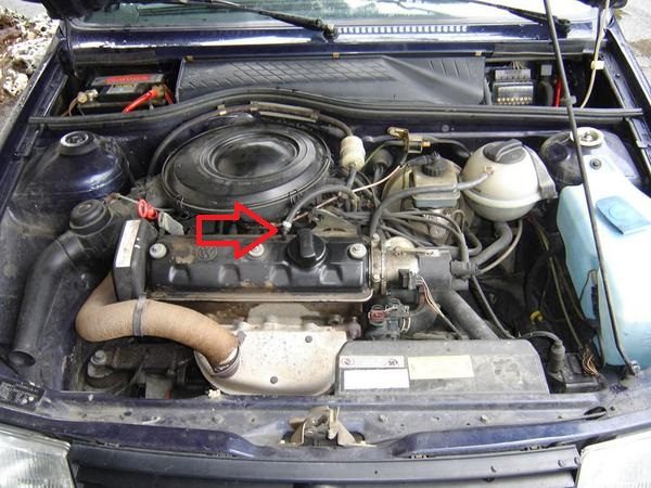

bon pour ma question j ai pris une photo poster par un nommé sartek, j espere qu il ne m en voudra pas
Ma question : c est quoi cette durite? y a t il un liquide qui y circule? j ai moi elle tiens avec rien, je peux la retirer comme je veux, y a pas de collier, grave? c est sous pression? si elle se barre en roulant ya de l huile qui gicle?
merci de vos reponse?
[img][img]http://www.polo-land.fr/upload/3959/5380ac199bf7c.jpg[/img][/img]
je pense que c est mes mecano de l extrem qui ne l on pas correctement remis lors des traveaux sur la voiture; en claire je dois tout verifier!

c est la durite de reniflard
elle permet aux vapeurs d huile de retourner dans le bas moteur

Non ce n'est pas très grave si elle tient pas fort, c'est juste des vapeurs d'huile qui y circulent :wink:

:yes: ok sa me rassure, j ai ken meme remis un petit collier de serrage pour être tranquille et éviter qu elle ne se barre
