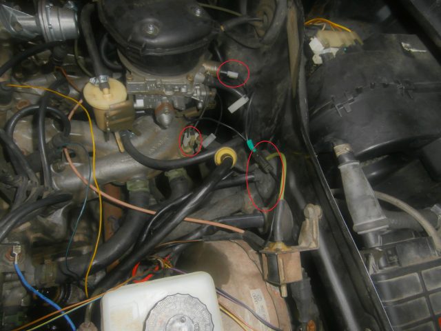

Re: besoin d aide cablage gk
Oh vindieu que j'y ai repensé (je me sers jamais de mon ordi de stockage) :oops:
il doit en manquer mais je n'ai trouvé que ca :
Pipe admission
Derrière carbu
Sondes vers les bougies (le blanc a du être rajouté et donc tu dois pas l'avoir)

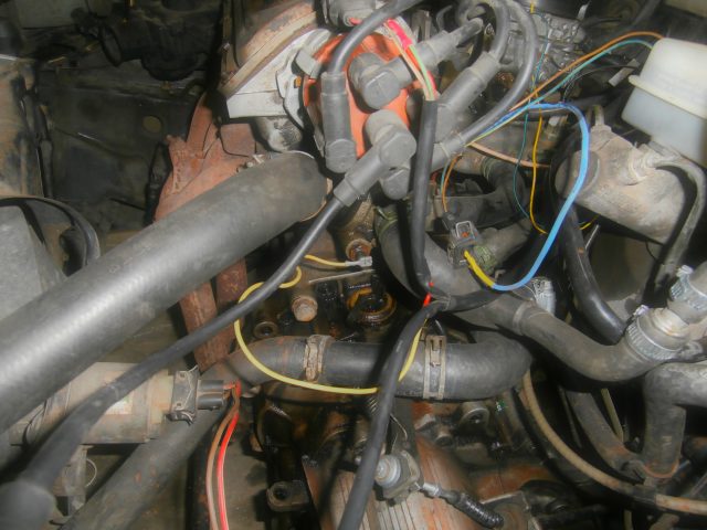

Allumeur
Boitier eau
J'espère que ca t'aidera :wink:
