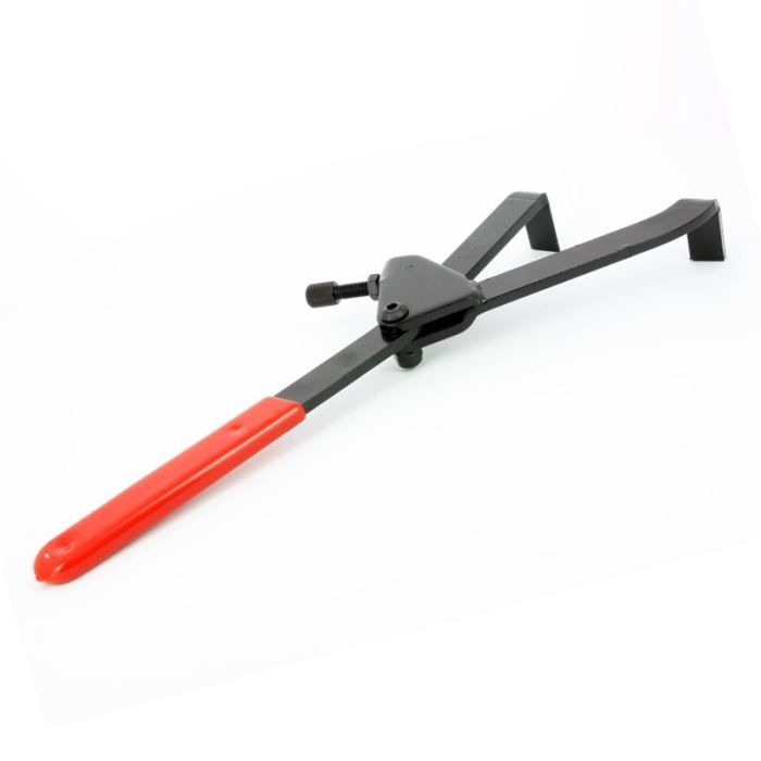

Un petit outil spécial pour bloquer la poulie. Il est décrit dans la revue Haynes pour les T2. Je m'en suis fabriqué un mais je crois que c'est Jeff qui l'a en ce moment. Je lui pose la question pour choper une photo
Il suffit d'une barre de fer plat et des quelques vis + de vieilles durit de carburant. Ca marche avec n'importe quelle poulie pourvue qu'elle soit ajourée, c'est pratiquement toujours le cas.
Ça ressemble un peu à ça :

Ah, ben là d'accord! Avec un outil comme ça, effectivement, il y a moyen d'avoir un bras de levier important et de forcer en toute sécurité sans risquer de ripper.TriPolo a écrit :Un petit outil spécial pour bloquer la poulie. Il est décrit dans la revue Haynes pour les T2. Je m'en suis fabriqué un mais je crois que c'est Jeff qui l'a en ce moment. Je lui pose la question pour choper une photo.
[ http://i2.cdscdn.com/pdt2/0/4/5/1/700x700/sifout1045/rw/outil-pour-bloquer-la-poulie.jpg ]
