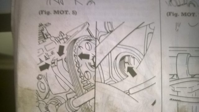

J'ai fait et refait des tours de roues et toujours comme ça malheureusement.
pierru9 a écrit : La "petite encoche" sur la poulie (4e photo, le triangle estampillé vers le boulon central) ne correspond à RIEN, malheureusement! pour cela que je vais contrôler
Il faut démonter cette poulie pour voir la fente dans l'AAC.... bien calé, au PMH cette fente est parallèle avec le haut de la culasse.. d’où la réglette pour immobiliser l'AAC. ce que j’avais fait et même fait avec les cales de mesures
Pour caler la pompe, il y a un pige qui va dans le trou plus petit dans la poulie, et se bloque dans le trou derrière. (là, le repère sur la poulie s'aligne avec l'encoche sur le support pompe)

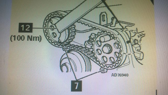

Nous y voila ou j'ai pas la même chose, voici les différences :
L'autodata me montre ça et toujours travailler avec lui:
R.T.A. me montre ça:
d'ailleurs pour le PMH on vois un trait et non un 'creux en forme de V" et j'ai le trait à l’opposer. Lequel dois je prendre dans ce cas la ? Merci
pierru9
Messages : 1358
Localisation : 73 Arvillard
Re: Confirmation calage sur 1W
Message par pierru9 »
Le PMH, c'est une encoche en forme de "V", ne t'inquiète pas!
Le repère pour la pompe, c'est une encoche aussi! (comme l'on peut fignoler le calage en tournant la pompe, prends la position au milieu -la bosse de la pompe aligné avec l'encoche, aligné avec le repère sur la poulie) - Là, le croquis RTA es le plus juste! :wink:
Est ce que tu as l'outil pour immobiliser la poulie? (no. 12 sur le croquis Autodata)
Si tu démontes cette poulie, tu verras la fente dans l'AAC. Quand la fente est en haut, parallèle au haut de la culasse (tester avec la réglette) le repère sur le volant moteur est en place (PMH), et le repère sur la poulie de la pompe s'aligne avec l'encoche.
Là, il faut immobiliser la pompe avec la pige qui rentre dans le petit trou, et se bloque dans le trou derrière.
Ensuite,tu remets la poulie sur le bout de l"AAC (enlever la réglette!), tiens la bloqué avec l'outil (no. 12), tu serres la boulon suffisamment pour que la poulie reste bloqué, et tu remets la courroie.
Si tu déserres les vis BTR de la pompe à vide, la pompe pivote.
Petite astuce: avec la poulie de la pompe bloquée en place, tu peut monter la courroie avec la poulie de l'AAC, tout positionner, immobiliser la poulie de l'AAC à son tour et serrer le boulon.
Le tout bloqué, tu fais un tour de moteur. prochaine fois que l'encoche sur le volant moteur apparaitra, le repère de la pompe sera décalé de 180 degrés. C'est normal. Encore un tour, et le tout s'aligne!

Le PMH, c'est une encoche en forme de "V", ne t'inquiète pas! ok
Le repère pour la pompe, c'est une encoche aussi! (comme l'on peut fignoler le calage en tournant la pompe, prends la position au milieu -la bosse de la pompe aligné avec l'encoche, aligné avec le repère sur la poulie) - Là, le croquis RTA es le plus juste! :wink: ok
Est ce que tu as l'outil pour immobiliser la poulie? (no. 12 sur le croquis Autodata) oui, c'est toi qui ma donner le lien à l'époque
Si tu démontes cette poulie, tu verras la fente dans l'AAC. Quand la fente est en haut, parallèle au haut de la culasse (tester avec la réglette) le repère sur le volant moteur est en place (PMH), et le repère sur la poulie de la pompe s'aligne avec l'encoche. la je l'ai fait avec les cales de mesures
Là, il faut immobiliser la pompe avec la pige qui rentre dans le petit trou, et se bloque dans le trou derrière. ça aussi je l'ai fait
Si tu déserres les vis BTR de la pompe à vide, la pompe pivote. je l'ai pas toucher
Le tout bloqué, tu fais un tour de moteur. prochaine fois que l'encoche sur le volant moteur apparaitra, le repère de la pompe sera décalé de 180 degrés. C'est normal. Encore un tour, et le tout s'aligne! donc ce que j'ai fait et vas falloir comprendre pourquoi ça c'est donc décaler comme çà, ça fait donc deux fois que ça arrive. Merci
