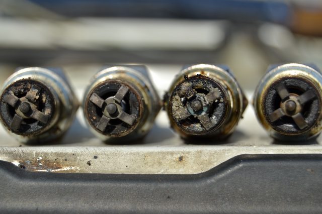

une fois à 110km/h en côte j'écrase le champignon et j'ai une chute de puissance assez soudaine, je relâche et finis le parcours modérément sans problème. Le lendemain pareil après une accélération à bon régime, et à la fin au ralenti je suis sur 3 pattes.
Les bougies ont 18000km, ce sont des Bosch super 4.
Manip 1 : successivement je débranche chaque fil de bougie et je démarre : sans le 2 en partant de la droite (côté embrayage) ça tourne toujours sur 3 pattes mais sans n'importe quel autre c'est sur 2 pattes, donc c'est le 2 qui ne fonctionne pas.
Manip 2 : démontage des bougies :
La 2 en partant de la droite est salement calaminée. Comment ça se fait ?
Manip 3 : je brosse tout à la brosse métallique et je gratte avec un fil de fer dans la gorge autour de l'isolant, je retape un peu les électrodes pour l'écartement, je remonte et j'essaie : sans changement, toujours 3 pattes. Alors soit il n'y a pas d'allumage , soit pas de compression (soupape ou piston ?).
Manip 4 : je démonte la bougie 2, je la branche à son fil, je mets son corps en contact avec le bloc et un aide démarre le moteur : la bougie étincelle.
Donc voilà. J'ai bien peur de devoir déculasser. Qu'est-ce que vous en dites ?

SDJD a écrit :un problème de fil de bougie peut arriver .. ça peut faire des étincelles à la bougie mais pas suffisamment pour enflammer correctement le mélange
: d'accord SDJD, donc je remets en doute l'allumage au 2.
Toutefois, je ne l'avais pas mentionné :
- j'ai regardé de nuit pour voir si un fil arque au bloc avant la bougie : rien vu.
- la tête d'allumeur est récente et je l'avais démontée pour voir : propre. Je l'avais quand même essuyée : sans résultat donc elle est probablement hors de cause.
Pour mieux dédouaner la bougie 2 je viens de faire une autre manip : permuté les bougies 2 et 4 : ça tourne toujours sur 3 pattes, et quand je débranche le fil du cylindre 4 (où il y a la bougie 2) ça tourne sur 2 pattes. Donc la bougie 2 paraît bonne.
Il ne reste donc plus que le fil de cylindre 2 ou le cylindre lui-même, ça ne sent pas bon...
Pour tester le fil, dommage ils sont de longueurs différentes et trop courts pour les permuter. Mais :idea: je vais démonter le fil 2 et le mettre à la place du 1 (qui est plus court) : si ça tourne toujours sur 3 pattes ce sera qu'il est bon ! Hi hi, si c'était le 1 à tester ça n'aurait pas été possible.
