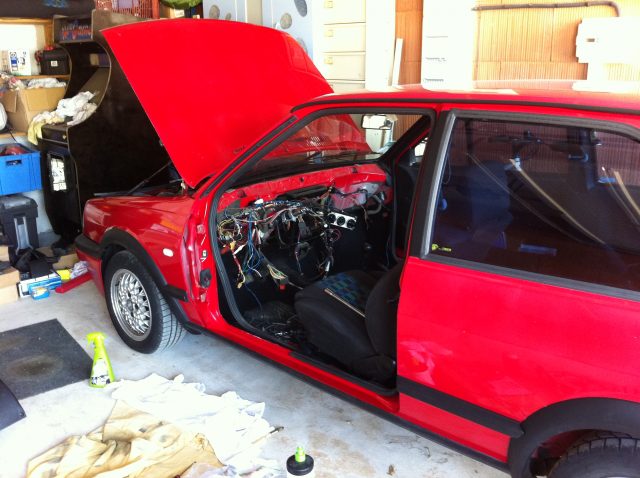

Ben tu vois, avec tout ce que j'ai repeint en noir mat, la peinture ne s'est pas barrée.
Comme quoi on a tous notre expérience ^^
La peinture qui se barre est à mon sens signe d'une mauvaise préparation (en l’occurrence, dégraissage)
Je sais pas si tu avais passé ton huile de friture avant mais faut pas s'étonner que la peinture se barre si c'est le cas
Mes plastiques, je les ai peints en juin 2009, avant les days, et voilà comment ils étaient en janvier 2013 (3 ans 1/2)
Un coup d'huile de vidange, de friture ou autre produit comme WD40 laisse forcément une pellicule ou tout au moins des résidus. Je pense que pour appliquer une peitnure noir mat ou tout autre couleur au choix (:lol:) il convient de préparer le support en conséquence, c'est super important.
J'avoue que ma voiture dort en garage la plupart du temps depuis 2011, mais voilà, ma maigre expérience
