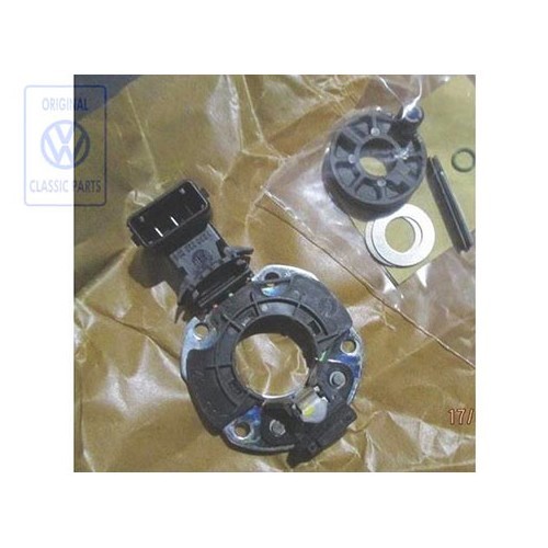

Je viens de retirer la bête et je suis resté bête
Je m'attendais à trouver une sorte de bobinage circulaire bien que le lien que tu m'as envoyé est explicite.
Cette photo ci dessus va me permettre de repérer le téton par rapport au détrompeur du doigt.
Sur l'instant, on prend peur de la simplicité de la chose.
On dirait le même système que sur ma tondeuse à gazon.........aimant en moins.
Curieux cette cloche ajouré !
Je chasse la goupille et voilà un bel éclaté:
Je vois dans le kit de réparation cette cloche.
J'ai juste pas envie de l'extraire pour plusieurs raison.
la première, ça me fais chi--er
la deuxième, je ne sais pas comment m'y prendre
la troisième, comment tout remettre avec les bons repères.
Allez, je passe commande de suite, maintenant !

Je viens de regarder la réference de l'allumeur Bosh:
030 905 205 AA.
Il ne figure pas sur la pièce que tu me propose.
Voilà ce que j'ai trouvé, mais pour le coup, rien de ressemblant à ma pièce.
Après, selon les évolutions !
http://www.classic-store.com/product_in ... anguage=fr" onclick="window.open(this.href);return false;
Par contre, je ne peut le fixer que sur deux vis.
les deux autres trous n'étant pas taraudé.
Tu en pense quoi?
