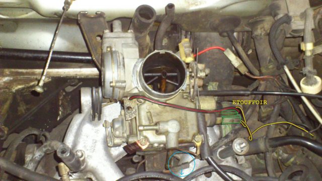

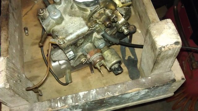

Donc voici ce qu'on a côté carbu:
Donc l'étouffoir de ralenti, pour lui c'est pas compliqué il faut un +12V APC

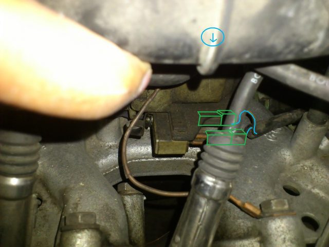

Il y'a un thermocontact, on ne le voit pas mais il y'à un switch fin de course qui s'active à un certain angle d'ouverture du papillon des gaz.
Le fil noir c'est un élément chauffant sur le côté du carbu.

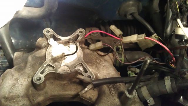

D'un autre côté les fils non connectés que j'ai retrouvés:

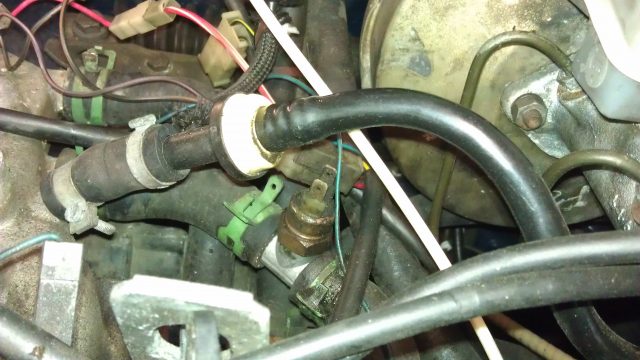

Il y'a aussi un autre thermocontact dans le circuit de refroidissement:
