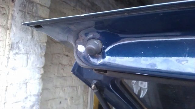

Donc je suppose qu'on parle de ces butées là?
je les ai resserrées au max, on verra.

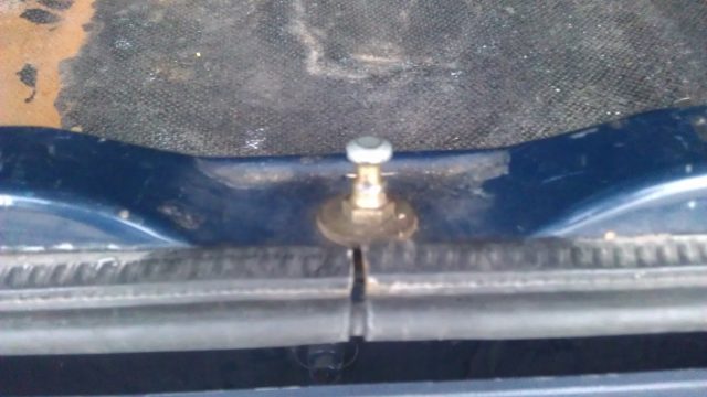

Et pour la tétine
Je l'ai légèrement desserrée pour qu'elle puisse se mettre "a place" comme on dit puis resserrée. On verra à l'usage.

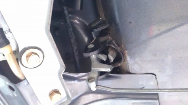

Hello, finalement le problème venait de la tringlerie du verrou de coffre qui frottait de trop sur son gignol de commande.
La solution, démonter le cache du coffre pour y accéder, démonter la tringle pour la faire jouer un peu sur son pivot avec l'aide d'un peu de WD40.
Mon haillon ferme correctement depuis lors :)
