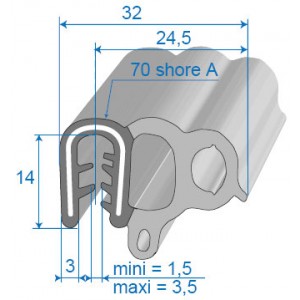

Salut Winsd
Pour info, je viens de changer les miens.
Il vaut mieux faire une recherche par "profil de joint" plutôt que par "marque de véhicule", la recherche est plus fructueuse.
Pour nos polettes, c'est celui-ci :
Sur comptoirauto.com, ils ont ce profil.
Il en faut 7 m (à re-vérifier, j'ai un doute)
Ca fait 80 euros environ. Peut-être un peu cher, mais c'est reparti pour 20 ans de claquage de portières, et il n'y a plus d'eau sur les tapis.
http://www.comptoirauto.com/joints-port ... x14mm.html" onclick="window.open(this.href);return false;
Edit.
Tiens, il est moins cher chez comptoirdelacarrosserie, je me suis fait eu !
http://www.comptoir-carrosserie.fr/prof ... 8-830.html" onclick="window.open(this.href);return false;
