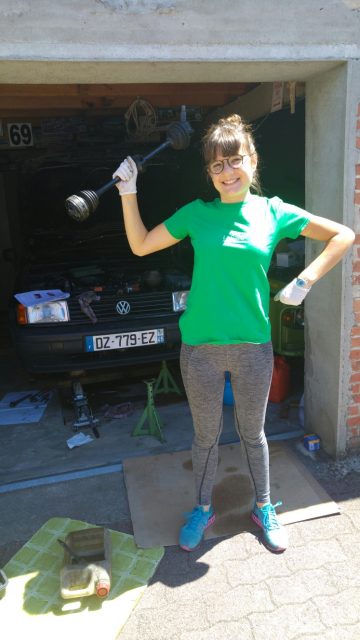

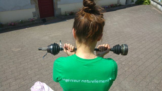

Bon le soufflet est remplacé en suivant la méthode de Darkou, je ne sais pas qui c'est mais la doc est bien faite ...
La voici : http://www.darkou.fr/2015/06/15/tuto-ch ... -une-polo/" onclick="window.open(this.href);return false;
Les douilles que j'ai achetées sont arrivées ce matin. Elle sont un peu grosses et j'ai dû prendre un cardan sur mon cliquet pour enlever et remettre les vis.
Sinon j'ai galéré plus d'une heure pour remettre le bras inférieur car il était de travers et la vis ne passait pas. J'ai pris une clé à griffe pour essayer de faire pivoter ce foutu bras et oh miracle, la vis est passée, ouf
Donc nettoyage du cardan et j'ai vu qu'aux emplacements des billes, cela avait chauffé par la couleur de la cage ...
Soufflet d'origine acheté chez Atac Pièce auto pour 25 euros avec 120 grammes de graisse alors que j'ai nor... c'est 20 euros avec 70 grammes et le soufflet à ajuster en le coupant au niveau du bol car il peut se monter sur plusieurs modèles ... Bof bof ...
La polo est maintenant sur roue.
Merci à ma fille Eléonore qui m'a donné un coup de main, elle qui n'a jamais fait de mécanique, elle y a trouvé du plaisir. Elle a appris ainsi, le nom des outils, le nom des pièces mécaniques et leur utilisation ...
Ca lui change de sa pâtisserie ... à ce sujet pour les gourmands, si vous voulez voir son blog, c'est ici : http://eleofourneau.fr/" onclick="window.open(this.href);return false;
