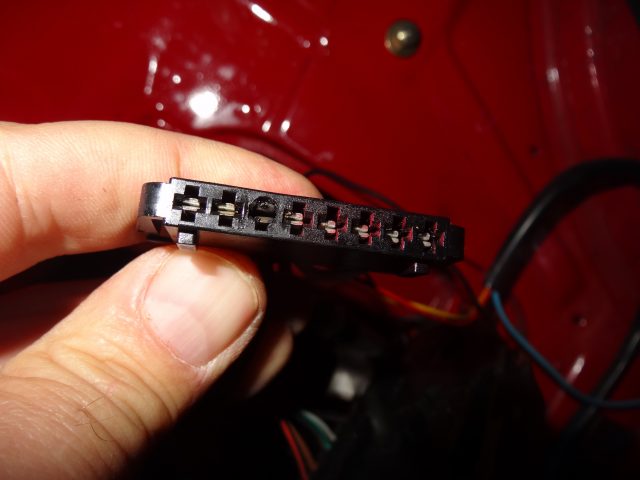

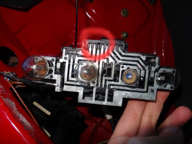

J'ai commencé à améliorer les masses sur les feux arrières. Il y avait une torche pour une prise remorque à l'arrière. J'ai commencé par la passer au karcher, des fois qu'il y aurait des agglutinations, ou un conglomérat, à vous de choisir, de saletés ramassés sur la route, qui conserverait l'humidité et ferait court jus. Ben que nenni... Comme je n'ai pas de remorque et que j'en aurais pas pour cette voiture, j'ai coupé la torche et isolé chaque extrémité de fil avec du silicone. Pas de changement.
En redéposant la plaque du phare arrière G qui supporte les ampoules, j'avais déjà constaté qu'a un endroit, la masse, y'avait eu un coup de chaud.
Des deux côtés
Mais l'esprit obtus qui m'habite (non pas celle de l'ascenseur...) n'arrivait pas à imaginer que la panne pouvait venir de là. Ben non quoi, un bon gros "circuit imprimé" sakom, ça peut pas vous lâcher. Pis la cosse est toujours à sa place, alors cherchons ailleurs. Mauvaise pioche...
Seconde opération, refaire les masses des deux feux arrière. Là il y a eu un changement. Au lieu d'être aléatoire, la panne est devenue permanente
Quand je mettais les clignos, D ou G, ils clignotaient normal. En allumant les phares, ils accéléraient, en freinant ils ralentissaient...

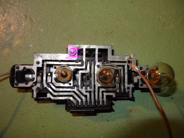

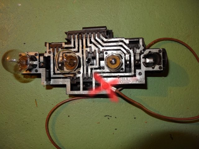

En revenant dessus une troisième fois, j'ai laissé de côté mon apriori sur le bon gros circuit imprimé et, à tout hasard, l'ai connecté avec deux pinces croco direct à la masse
et là ça marche nickel.
Face à cette nouveauté, me suis dit que je vais faire un trou, mettre une cosse et aller à la masse direct.
Le début était pas trop mal :
Mais pour la suite, ne faites pas comme moi...
Sinon vous allez avoir de la peine à sortir le fil de l'intérieur du phare...

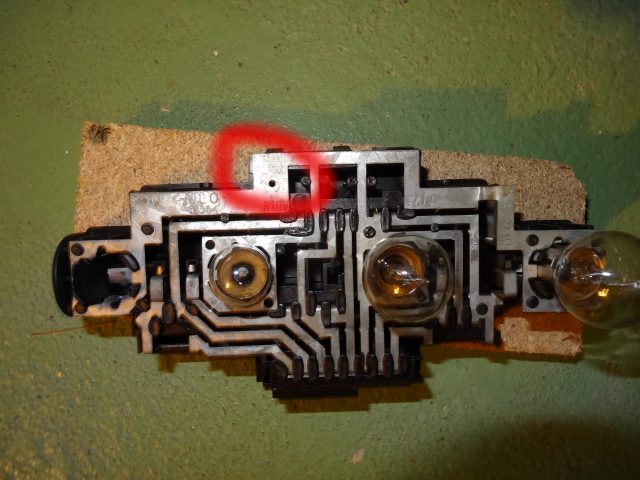

Bon alors j'ai inversé la fixation et mis la cosse derrière, à l'extérieur, ça me semblait mieux... Au départ...
Mais ce boulet, non ce boulon est trop long et le support des ampoules G ne se clipse plus du côté droit... Mais bon la panne est réparée, il était 18h30, j'étais dans le noir et n'y voyait plus rien. Alors roule ma popole et on finira demain.
