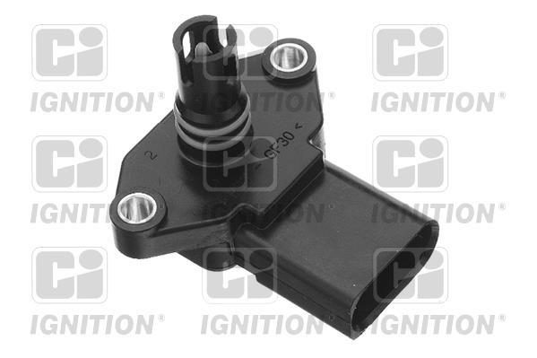

Après m'être arrêté quelques heures, la voiture est revenue à la "normale" mais le ralenti est parfois instable en baissant dans les rpm pendant quelques secondes puis reprend son régime.
Le soucis pourrait-il venir du capteur de pression de l'admission?
Cette pièce ci? :
Merci à vous.

Bien que c'est pas dans notre domaine de compétences, il y a un code d'erreur qui m'interpelle:
AUA - MM 4LV - 1.4l Erreur 17912 Système d'air d'admission ; fuite
détectée
Avant toute autre chose, je commencerais par vérifier qu'il n'y ait pas de prises d'air dans le circuit d'admission...
Si le calculateur a des mauvaises infos sur la quantité d'air, il ne va pas injecter la bonne quantité d'essence, et il risque d'y avoir des ratées! :roll:
Re: Ratés d'allumage
Tu as un problème d'allumage, et surement aussi une fuite d'admission, ton calculateur se met en sécurité/défaut vu que tu as le code unité de commande moteur bloquée!
Es-tu sur de tes bougies? De ta bobine? Des cables de bougies? (en priorité la bobine!)
