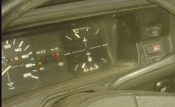

j'ai fais une capture du tableau de bord de ta Polo blanche, la led orange du bas à gauche c'est l'indicateur du starter manuel?
As-tu un voyant qui indique que tu est en feux de croisement?
Est-ce le même que celui des phares?
Les led sans couleurs sont-elle inactives?
J'ai fais aussi cette capture de ton album de ta Polo rouge
C'est quoi, ça éclaire quoi?

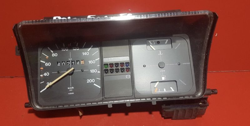

En réponse à Herbie voici la photo de mon compteur
Bonne journée

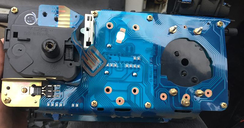

J'ai pourtant le même compteur, mais l arrière semble différent. Je vais regarder demain ou samedi et poster une photo des emplacements d'ampoule. Je les vois pas sur le tien...
Sinon oui il y a des diodes inactives, une diode bleue pour le plein phares mais pas d indication de feu de route, un voyant batterie et un voyant frein à main.
concernant les 2 autres photos, je dirais les interrupteurs du tableau de bord (warning et degivrage?)

L'entourage de compteur sur mk2 est fixé par deux petites vis sur la partie haute (donc invisible sans se pencher) après une fois enlevé les interrupteurs et ce cache, il reste deux vis qui fixent le compteur en place! (et les fiches/câble derrière...)

il y a deux ampoules en haut du compteur à droite et à gauche, sur la photo du compteur au-dessus, tu peux remarquer une écriture au blanco, les deux ampoules sont sur cette partie de part et d'autre.
