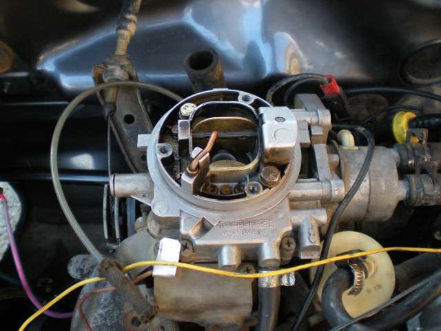

Autre chose que j'ai pu remarquer après mon deuxième essai sur route, c'est que le papillon était complètement resté ouvert :shock: , normal ou pas normal? et que meme en donnant un coup d'accélérateur à la main moteur éteint, de la fumée en était sortie. Je pense avoir meme reconnu des vapeurs de combustion d'essence je vais dire...

c'est que le papillon était complètement resté ouvert , normal ou pas normal?
Tu dis avoir constaté ça après ton 2nd essai routier, donc moteur chaud j'imagine ?
Si oui, c'est totalement normal.
Quand aux vapeurs d'essence quand tu actionnes l'accélérateur, c'est totalement normal si le moteur est chaud.
Actionner l'accéléro fait partir une giclée (via la pompe de reprise il me semble, Tripolo ou quelqu'un d'autre, corrigez moi si je me plante...).
Quand le moteur est chaud, l'essence s'évapore assez vite. Le fond de l'admission n'est certes pas aussi chaud que le couvre-culasse, mais ça rester assez chaud quand même.
Tes vapeurs viennent probablement de là ;)
