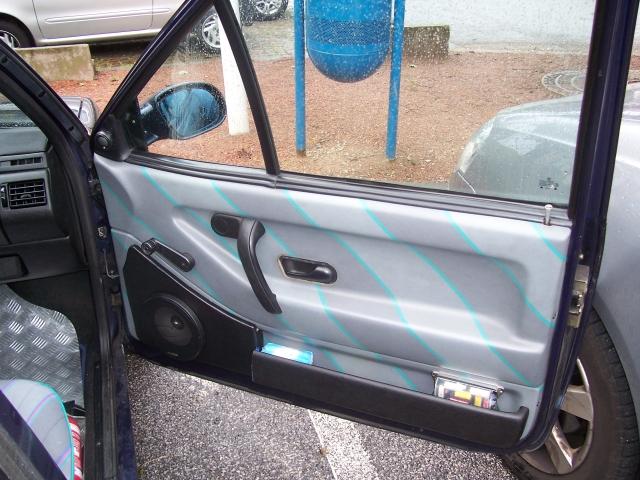

JSR a écrit :Mon instalation á moi. Dans une 86c Steilheck de 1990.
d'après un ami bien calé dans le "tunning sobre" surtout en hifi ton montage n'est pas bon le médium devrait être plus vers l'avant et plus haut que ton boumer mais bon ce n'est qu'un détail ...
Elle est sympa ton instal d'enceinte AV Solenmax, je vais m'inspirer de ce genre de montage.
Tu peux m'en dire un peu plus
Tu n'a pas percé les panneau de porte
Tu a juste découpé le vide poche dans sa partie basse
C'est quoi la matière de ce qu'il y a autour de l'enceinte
Ce genre de montage ne donne pas de volume de caisse de résonance, qu'en est il du rendu
Merci d'avance
Polo coach Pretty 94 86c1wz
je me suis servi d un autre panneau de porte, que j ai decoupé au niveau du renfoncement pour avoir la forme
du creu
ensuite j ai placé du pleixi par trop épais, collé a la colle a pare brise, un ptit trou de 5 cm de diamatre derriere dans la panneau pour laisser respirer le tout, et rempli de laine de verre dedans, l enceinte c est diametre 13cm, suffisant et pas trop gros.
