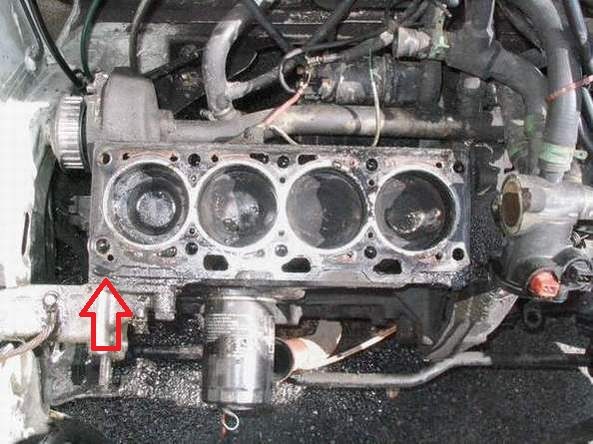

heu, je vien de voir l un de tes tuto sur le remplacement de ce joint et en faite la fuite provient de plus bas, tout prêt de la tresse de file de masse.
panthereman
Messages : 145
Re: sp 98 ou sp95e10 et quel huile
Message par panthereman »
En faite moteur monter j ai de l huile qui sort de la, du moins j ai l impression que l huile vien de la. lorsque le moteur ne tourne pas, pas de fuite mais lorsque j ai roulé quelque kilometre je me retrouve avec plein d huile à ce niveau et des projection sur l alternateur et la barre de renfort en dessous du parechoc
rorotoche
Messages : 287
Message par rorotoche »
Sur mon HZ j'avais aussi une fuite d'huile dans ce coin et après multiples nettoyages il s'est avéré que ça venait du joint de culasse car à cet endroit du joint il y a un passage d'huile le long d'un boulon avec un joint caoutchouc qui vieillit mal.
La première chose à faire est de nettoyer pour voir d'où ça vient exactement.
Ca ne m'a pas empêché de roulé un tas de kilomètres comme ça.
Sinon si c'est juste le SPI de l'arbre à came il me semble qu'il n'est pas obligé de déposer l'arbre à came. Ca doit se faire en déposant seulement la grande poulie crantée.

je pense qu il sagit de cela, mais reste à savoir si c est grave ou pas, risque de panne de mayonnaise etc..
si j ai juste à rajouter un peu d huile de temps en temps c est pas bien grave
a raison d environ 9 000 km/an es que je peux encore espéré pouvoir rouler sans crainte jusqu au prochain contrôle technique dans 2 ans?
la voiture a actuellement 105 500 km
courroie de distribution changé y a 10 ans a 46 000 km

Ben de toute façon, moi ça m'a arrêté un beau jour avec les symptômes suivants:
- démarrage sur 3 pattes le matin
- durites d'eau sous pression le matin à froid....
Donc de l'eau qui rentrait dans le cylindre n°1 et de la pression des compressions moteurs qui passaient dans le circuit d'eau.
J'ai donc vite arrêté avant de flinguer le moteur. Et là je suis en train de faire les réparations. Comme je veux pas y revenir de si tôt, je prends le temps de la faire et de peaufiner la chose.
Mais si tu dois juste changer le joint de culasse sans te prendre la tête, ça se fait. C'est un peu de boulot mais ça se fait.
Après, elle va peut-être tenir comme ça tranquille un bout de temps, je peux pas te dire. :wink:

Le risque de la fuite récurrente du passage d'huile n'est pas pour le moteur, mais pour l'alternateur qui bouffe toute la fuite et finit parfois par cramer.
Les claquages de joint de culasse pour cette raison ne sont pas légion, presque toutes les polos ont cette fuite tôt ou tard, et même, quand ça claque, si c'est réglé rapidement, pas de souci.
D'ailleurs les moteurs sont difficile à tuer, même en cas de défaillance sévère du refroidissement. J'ai une polo (moteur GL) qui a survécu à une fuite du joint de pompe à eau, avec le bloc à moitié vide, après 500 km parcourus. Joint claqué, fuite éliminée, RAS ...
Une autre avec un HZ, 150 bornes avec le thermomètre dans le rouge ... Joint remplacé, RAS ... Ah si, crash (non responsable), donc caisse HS mais à part ça pas de pb :lol:

par contre c est vrai que l huile coule sur l alternateur, sa craint.
D ailleurs une question; l huile moteur est elle conductrice de courant?
De l huile sur les cosse de l alternateur peuvent ils créé un court circuit ou faire se décharger le batterie?
Et sinon ya pas moyen de colmater cette fuite, genre pate que l on viens appliquer?
je demande ça car ma femme m a dit "on peux pas mettre du silicone" mdr j ai ris, je lui ai répondu que j allai mettre du téflon mais elle ne sait pas ce que c est, du coup ma blague est tombé à l eau lol. Mais après coup je me suis dit peut etre qu il existe une pate thermique pour colmater cela sans etre obliger de tout démonter.
Et l idée de mettre une huile plus épaisse?

L'huile plus épaisse, je pense pas que ça fera l'affaire.
Après, pour colmater ça, je vois pas. Faut déjà bien nettoyer le coin, et voir combien ça en coule par jour. Ca te fera déjà une idée de la quantité qui coule.
Pour l'huile sur les cosses, c'est pas trop sur les cosses que ça craint, c'est à l'intérieur même de l'alternateur, l'huile coule sur les bobinages en cuivre, finit par bouffer le vernis isolant dudit bobinage et là...... :non: cata: alternateur HS.
