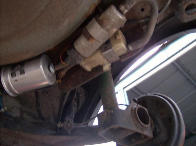

Alors je confirme, la pompe fonctionne correctement...
J'ai remarqué quand j'avait démonté le filtre à essence qu'il y avait deux pompes (1 avec un connecteur éléctrique et une durite qui part vers une deuxième pompe et ensuite ca va jusqu'à l'injection ?!?!)... Je mettrais la photo prochainement.
Tout à l'heure, je me suis aperçu que mon intermédiaire d'échappement a une fuite juste au niveau du pare flamme et il y a beaucoup de la condensation... Je vais le changer rapido sinon j'vais rentrer en "pétaradant".
