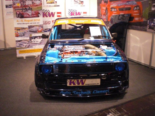

keutain a écrit :Pourquoi ne pas relier le turbo au circuit d'eau d'origine? Pour ne pas surchauffer l'eau du moteur? le circuit d'origine est deja pas prevu pour dissiper la chaleur d'un moteur passé en sural alors si tu lui demandes de refroidir en plus le turbo ,ca fait un peu beaucoup..Sinon je trouve un peu "abusé" la modif de boite à air... j'aurais juste refais un "petit" piquage sur le coté pour mettre le retour de la Dump, plutot que faire une grosse sortie pour le turbo et utiliser cette ENORME durite noire dans la sortie d'origine pour le retour de Dump...
c'est vrai que le retour de la dump est surdimenssioné,ca fait un peu usine a gaz pour rien :shock:

Et sinon Alain, pour le circuit secondaire de refroidissement du turbo, tu ajoutes une petite pompe électrique, style celle de moteur G2 turbo diesel RA?

keutain a écrit :C'est pour ça qu'on est là! Parce qu'on les aime nos polo!!
Tu peux mais c'est pas obligatoire,ça depend de l'efficacité du circuit et de l'echange thermique ,je vais pas en mettre au debut et je verais si c'est necessaire apres les tests :oui:

L'eau circule seule dans le turbo par la rotation de l'axe?

Message par toogolf »
attention, je ne parle pas d'un circuit secondaire independant ,il reste solidaire du refroidissement moteur et profite de son inertie pour faire circuler l eau dans le turbo ,la pompe vient en complement pour aider si y'a besoin :idea:

Ah ok! Je pensais à un circuit séparé avec son bocal etc... tu parles d'un radiateur supplémentaire pour refroidir en amont du turbo?

keutain a écrit :Ah ok! Je pensais à un circuit séparé avec son bocal etc... tu parles d'un radiateur supplémentaire pour refroidir en amont du turbo?
le radiateur secondaire doit refroidir l'eau qui sort du turbo qu est en ebulition sous fortes charges pour eviter de surchauffer le liquide qui refroidit egalement le moteur,il existe aussi des systemes de "degazage" cyclonique qui retablissent la densité de l'eau avant de retourner au bocal,j'en ai monter sur des 2L turbo cosworth preparés ca se fait beaucoup et ca fonctionne bien ,c'est une alternative au radiateur :idea:

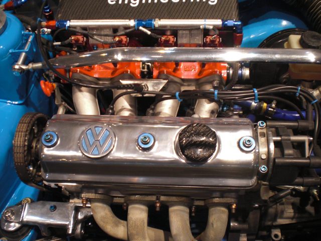

G40 dans une golf 1
Re: Photo de moteur
C'est fou ce que ca peut ressembler à une polo :D

danathane a écrit :C'est fou ce que ca peut ressembler à une polo :D
Par contre le train avant est bien mieux sur une golf 1 :P

pas bien faut protéger sa courroi de distribution !
