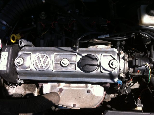

Photo de mon moteur avec le couvre culasse en alu posé ce jour (reniflard en alu fait maison) :D

Sympa cette petite modif' :D
Perso, j'en ai monté un aussi, mais j'ai simplement bouché le tuyau de reniflard... Et RAS pour l'instant, et ça fait quelques bornes que c'est fait... J'aimerais bien savoir comment ça se fait que, sur une même motorisation, il peut y avoir ou non un reniflard sur le couvre culasse, tout simplement en fonction du modèle de ce dernier...

Attention au moteur sans reniflard,un jours sur ma Cox j'ai monté un remplissage d'huile sans reniflard et la pression du circuit d'huile faisait sortir l'huile par la poulie de vilo.

ou bien ca sort par la jauge a huile.....

De toute façon ça sort par où ça peut,le mieux c'est quand on y voit très rapidement,sinon adieu le moteur.

Mais comment ça se fait, que sur une même motorisation, il y ait eu des moteurs vendus avec cache-soupapes en tôle et d'autres avec le cache-soupapes en alu, sans prise pour le reniflard?
C'est ça qui me perturbe, surtout que tous les moteurs de Polo, dans les grandes lignes, se ressemblent énormément! Surtout au niveau du circuit de lubrification... Mis à part, forcément, le PY qui a une "boucle" en plus à son circuit qui permet de lubrifier le compresseur.

Le reniflard repart soit dans le couvre culasse, soit dans l'admission directement. Tu peux avoir l'une ou l'autre des solutions, ou les deux ;)
