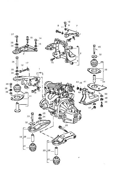

le polo a écrit :Nanaki = dommage que tu n'as pas compris que ca ; " Une fois que tu comprends le système :lol: " c'est valide mme pour le troisieme suport... :wink:
[ http://www.polo-land.fr/upload/1430/4f533fdc65f76.jpg ]
Et alors, j'ai pas de soucis avec le troisième si ce n'est que l'écrou ne se dévisse pas..
le polo a écrit :" C'est à dire? Serrer un deuxième écrou sur le deuxième? " = :gne: tu as change l'ecole pour une de patisser et tu as oublie de nous dire ???
Toujours aussi agréable toi :roll:
Pour moi un contre écrou ça vient conforter dans le serrage, c'est à dire bloquer le premier et non pas aider à le desserrer, c'est ça que j'ai du mal à piger
Guidzit a écrit :POur celui de boite il faut démonter le support du chassis et aussi enlever le support de la boite, une fois le support dans les mains, avec une clé pour bloquer l'écrou et un cliquet pour déposer l'autre, ça va tout seul.
La repose est assez chaude par contre !
J'avais dans l'idée de jouer sur l’inclinaison du moteur: enlever la vis qui tient le SB, incliner légèrement le moteur et pouvoir sortir le SB sur l'espace gagné!

Re: L'échappement vibreeee
Message par Guidzit »
J'ai essayé, ça ne passe pas, le SB remonte beaucoup dans le chassis, je te conseille la dépose complète.
POur la repose il faut refixier le support d'abord sur le chassis, sans le serrer à fond et mettre un cric qui pousse sur la boite et le support, lever le tout jusqu'à ce que tu puisses passer les 2 vis.
Bon courage
J'ai bien fais la dépose compléte! Mais ça va super vite, à part l'accès un peu casse-couille j'ai eu zéro soucis.
Mon troisième écrou n'avait plus de filet, d'où les petits problèmes..
Maintenant que mes trois SB sont niquels, j'ai toujours un petit problème de vibration, à froid. A chaud j'ai presque plus rien. Donc je vais augmenter un peu mon ralenti..
