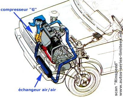

Et puis le point qui intéresse le plus à mon avis, le circuit d'air !
Donc voila la solution pour un montage type origine :
- changement du coude de sortie du compresseur (plus court et angle différent)
- changement éventuel du radiateur (3 modèles sur polo : 40cm, 50cm et 75cm) pour le plus court, il faut aussi revoir ses fixations pour ne pas qu'il gêne.
- percer la traverse inférieure juste en dessous de la sortie du compresseur
- placer l'intercooler qui passe à l'intérieur de cette traverse et continue jusqu'à sortir dans la jour d'aile gauche.
- De là sort une durite souple qui monte droite et passe au travers de la joue d'aile (encore un trou) puis est coudée (durite spécifique en une pièce)
- De la part une durite rigide qui s'appuie sur un silent-bloc juste en dessous de la cloche d'amortisseur et puis va vers l'admission.
- Dernière étape, percer la tôle avant au niveau de l'intercooler et trouver une lame avant spécifique g40 (à peine rare :/) (ça je ne l'ai pas encore fait, ni les trous, ni la lame)
- déplacer le klaxon au niveau de la tôle de l'intercooler (d'origine il est à la place du compresseur)
- Après ça le moteur rentre au chausse pied, à 2 pour le guider et de la patience, l'idéal serait de trouver le morceau de face avant démontable comme les "vraies", sinon l'adapter.

Par contre il ne montre pas la sortie de l'intercooler, il passe par où d'origine?
