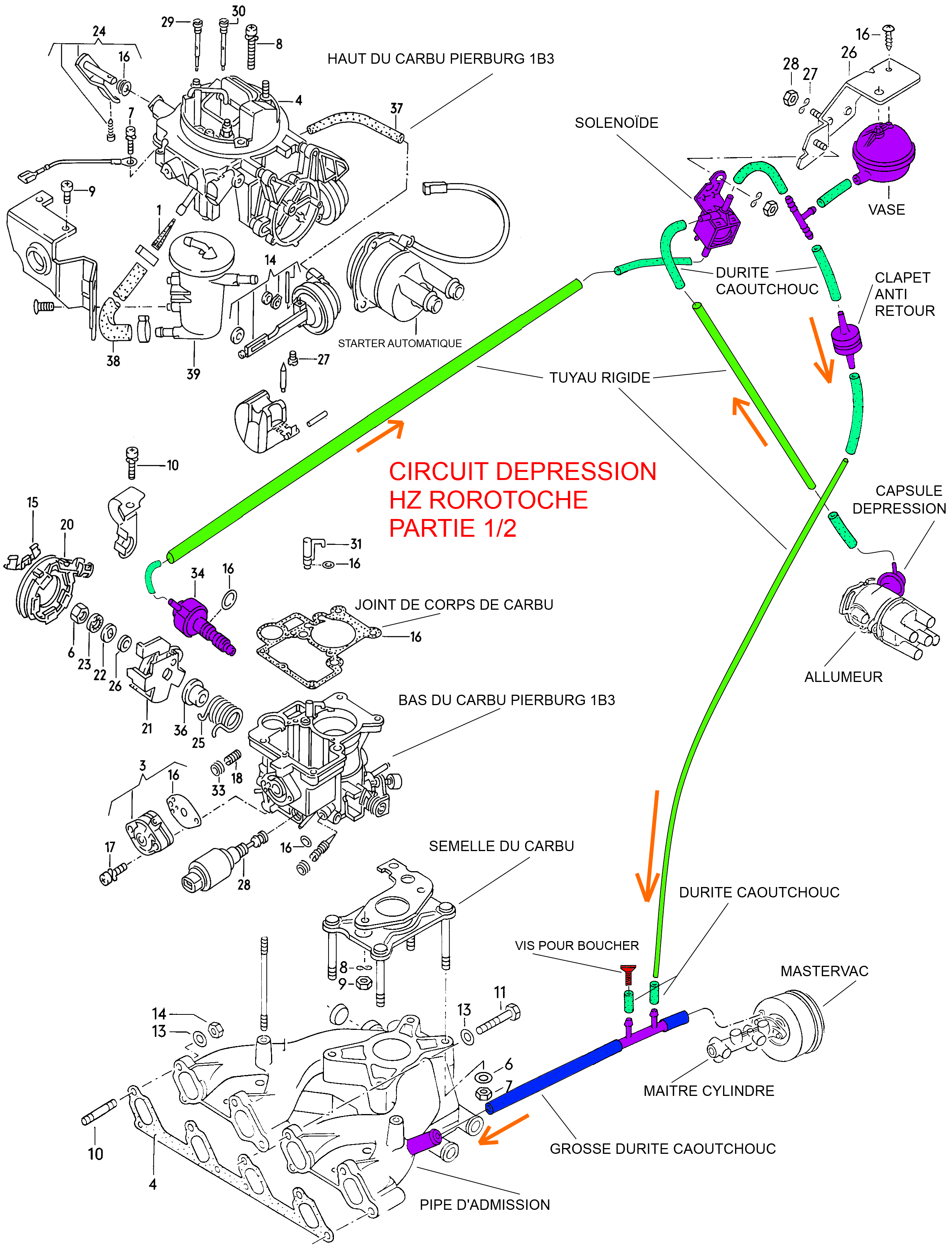

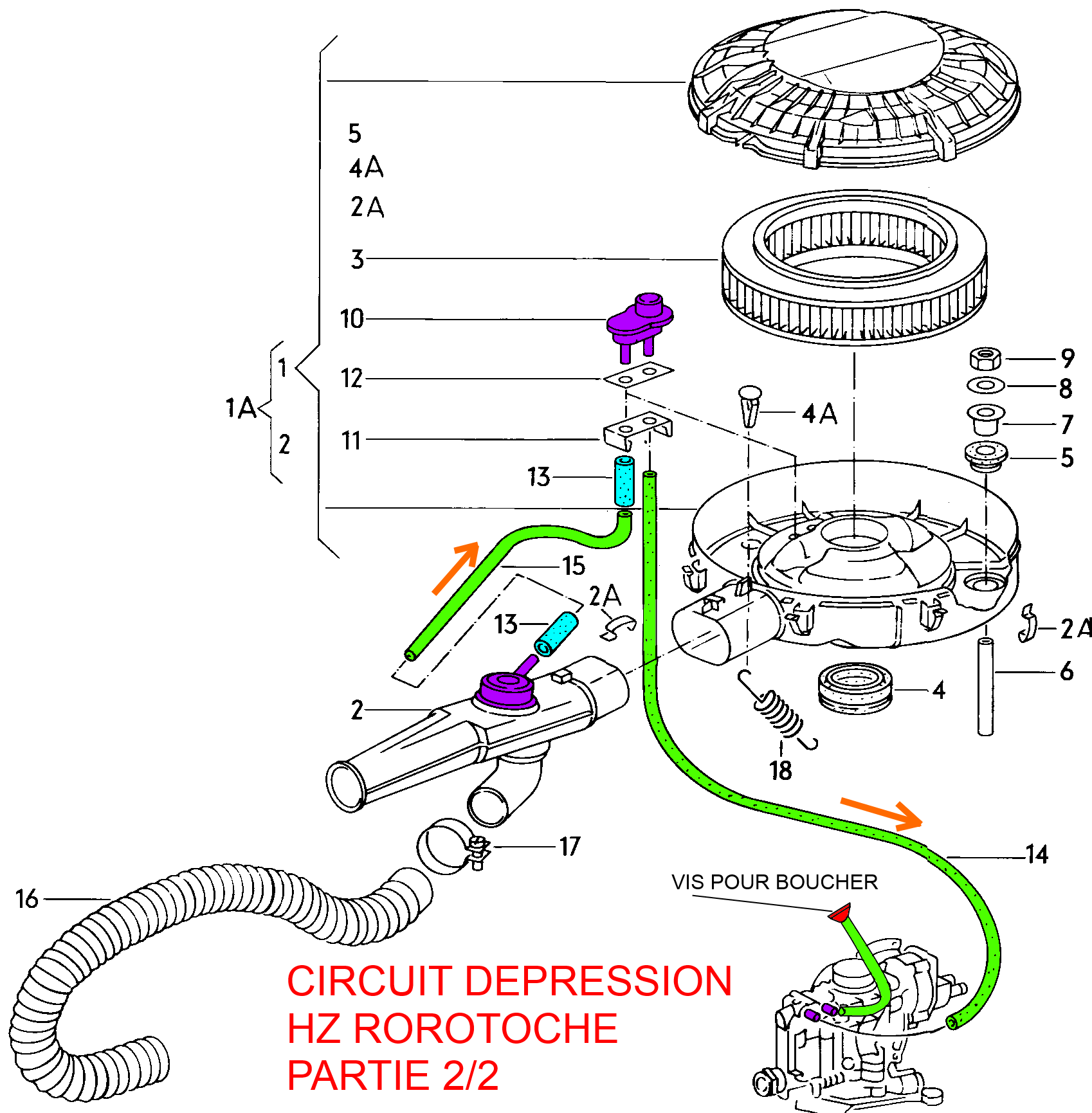

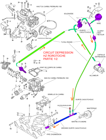

Alors voilà, j'ai essayé de faire 2 schémas avec les raccordements des tuyaux de dépression pour le HZ carbu Pierburb 1B3: (en tout cas voilà comment moi je l'ai branché)
EDITION DU 18/06/2014: J'ai mis à jour les schémas avec le Mastervac et le sens de la dépression.
EDITION DU 01/07/2014: Attention, ce 1er schéma n'est valide que pour un carbu 31PICT7 ! Voir en page 7 pour le schéma du PIERBURG 1B3
1ère partie:
2ème partie:
Vous pouvez constater que sur le carbu, il y a en réalité 2 tétines de dépression. Perso j'en ai bouché une en mettant une petite vis dans un bout de tuyau caoutchouc que j'ai ensuite inséré sur la tétine. Donc sur le carbu, je ne me sers que d'un seule tétine, celle qui va sur la boîte du filtre à air.
Si vous avez des remarques, corrections à apporter je tâcherai de les intégrer!

En fait, je pense qu'on peut faire plusieurs branchements. Du moment qu'on n'a pas de prise d'air, qu'on a de la dépression sur l'allumeur, sur la vis de réglage du ralenti du carbu et sur la boîte de filtre à air, ça doit marcher.
D'après ce que j'ai pu voir à droite et à gauche, il y a plusieurs montages: sur ma polette, j'ai une tétine de disponible sur le clapet (non représenté sur mes schémas) sur l'assistance au freinage. Je pense que cette tétine n'est pas dispo sur toutes les autos. Dans ce dernier cas, il faut aller chercher la 2ème tétine du carbu.
Après, si j'ai bien compris, l'électrovanne sert à éviter que le vase perde son vide quand le moteur est coupé. Comme ça au démarrage suivant, la dépression est dispo au premier coup de clé. Enfin, c'est ce que j'ai compris!!
Je peaufinerai les schémas quand j'aurai un moment, je mettrai des flèches avec le sens de la dépression dessus. Je rajouterai l'assistance du frein comme ça le schéma sera bien complet.

J'ai modifié les schémas (Voir un peu avant dans les messages) La mise à jour concerne le rajout du Mastervac et du maître cylindre + rajout du "sens" de la dépression. Si l'on peut dire qu'il y a vraiment un sens puisque l'air ne circule pas en réalité. J'ai également changé quelques couleurs et rajouté quelques textes pour préciser.
