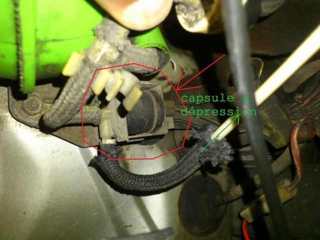

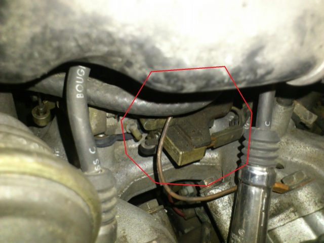

						Re: Réfection HZ: Jdc + surfaçage + mise au propre haut mote
Hz 1983 Oxford GL première génération carburateur 31pict7.
Contacteur:
Soupape d'inversion:
Durite capsule à dépression branchée sous la capsule.
R.T.A:
						Contacteur:
R.T.A:
Hou là là ! Trop fort, j'y pige rien. J'ai un HZ avec un carbu Pierburg 1B3, le machin que vous appelez solénoïde n'a que 2 tuyaux au dessus,
1 qui va devant le carbu vers la grosse vis de ralenti, l'autre derrière, la sortie en dessous du solénoïde a un bouchon. Pas de vase sphérique. Déjà que je pige rien à ce à quoi peut servir ce satané solénoïde. Snif, j'ai pas le niveau !
Jusque là pour moi l'avance à dépression et l'avance centrifuge (régime) étaient indépendantes, la dépression dans l'admission étant max quand on n'appuie pas sur l'accélérateur puisque le papillon ouvert au mini ne laisse pas passer l'ai aspiré par le moteur, la dépression piquée dans l'admission alimentant directement la capsule à dépression qui est sur l'allumeur, point barre. Alors ce solénoîde commandé en fonction de l'ouverture du papillon, clapet anti-retour et compagnie ça ressemble à une sophistication supplémentaire qui me dépasse. Cherche cours de formation !
