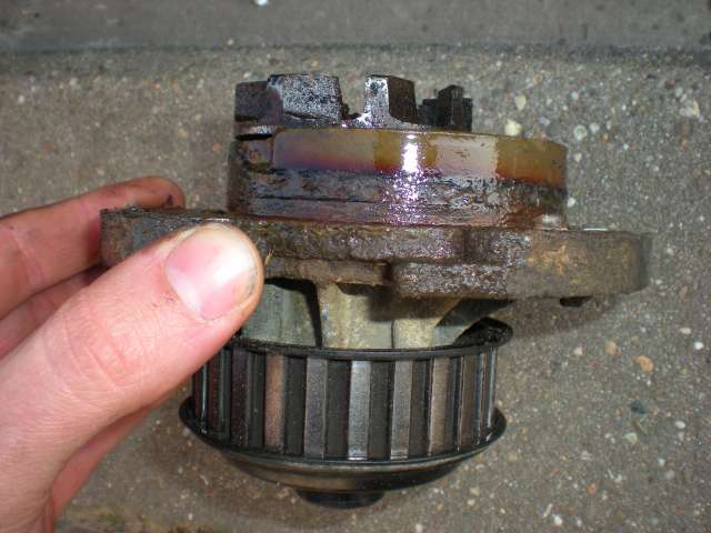

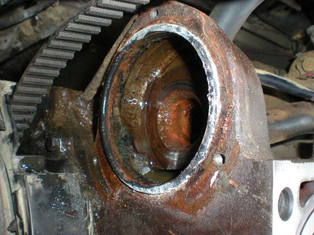

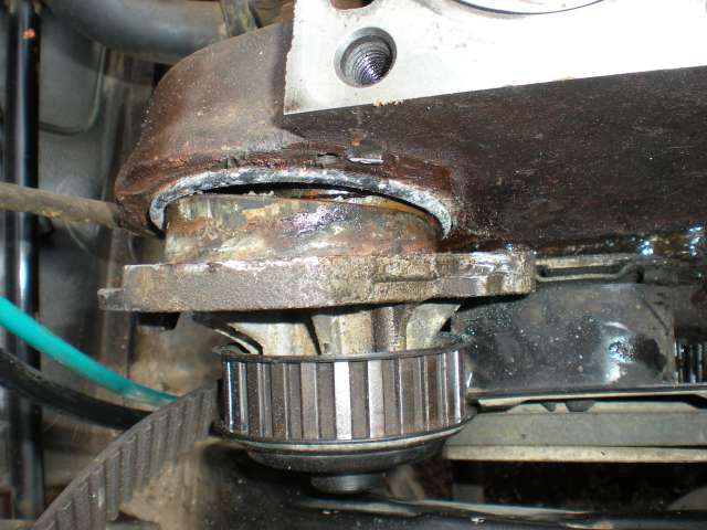

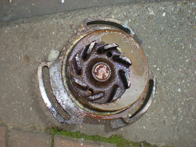

voilà j'ai eu la pompe à eau, je l'avais dit, je lui laisse jusque midi, j'ai du y aller au burin et marteau carrément :shock:
voici les photos de l'ouvrage
maintenant, je vais nettoyer le tuyau ( avec quoi?) et regarder pour une nouvelle pompe
et comment oter la rouille au mieux?
Papier de verre c'est le mieux :wink: Elle est d'origine celle ci :lol:
sympa ca :D

oui, 17 ans, c'est du beau, çà ne m'étonne pas qu'elle était quasi soudée au bloc, maintenant re nettoyage.
ENFIN, demain, j'ai tout les joints et la nouvelle pompe à eau (42€) et remontage de tout, j'espère que çà ira mieux que le démontage.

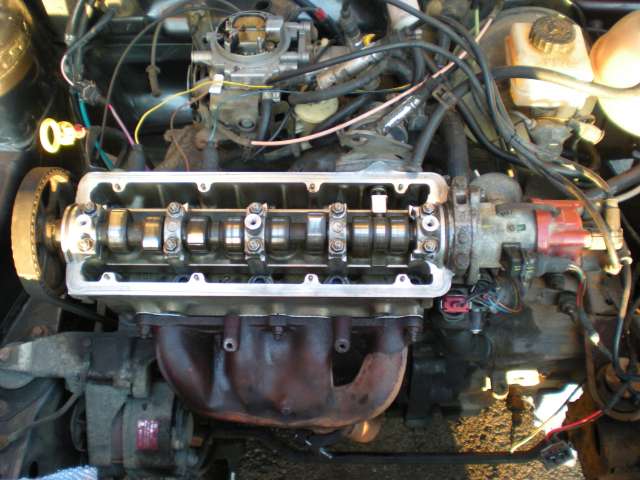

bon, voilà la culasse est remontée, petite interrogation: est ce que c'est normal qu'un peu d'huile passe sur le bloc suite au serrage, au nveau de la vis 7 et 9?
voici les tofs

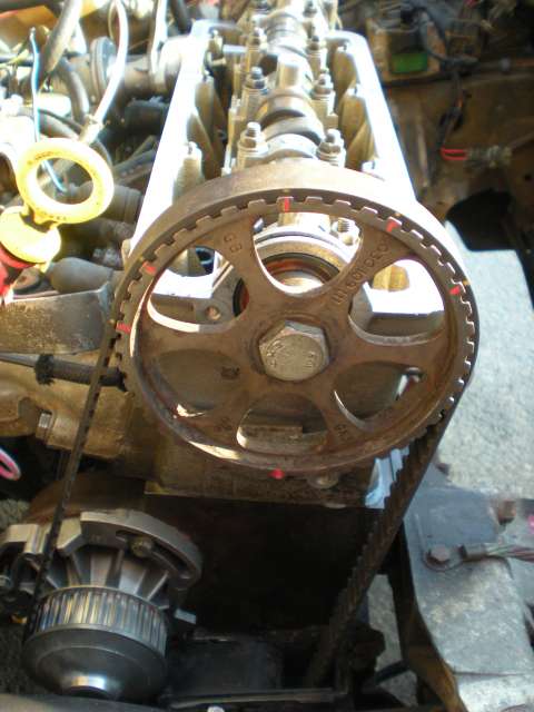

reste à caller la distri, mais ca me fait chier j'ai cassé le cache plastique avec le repère, auriez vous un autre moyen infaillible?

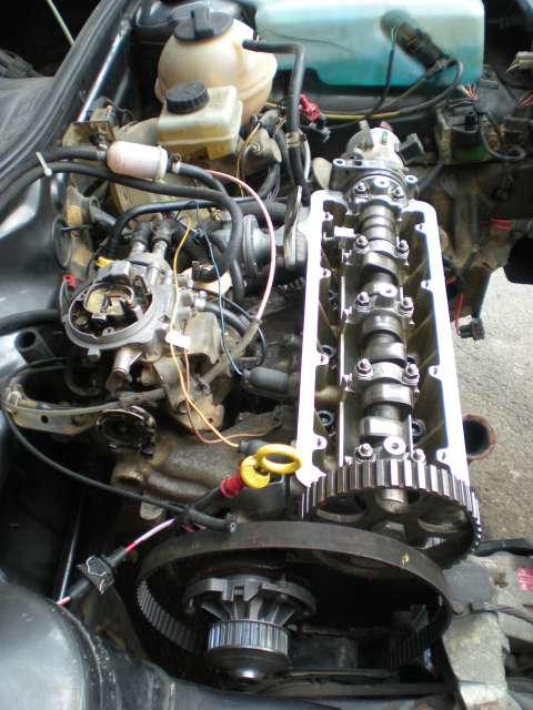

vu que je n'avais pas de réponse, j'ai du trouver un système pour les repères, j'ai pris le fond du cache en plastique (celui qui vient contre la culasse), vu que le repère était encore là et les trous pour le fixer, je l'ai simplement posé dessus et comparer en foncton de ce qui me semblait bon, et il me manquait juste 4-5 mm à bouger, donc j'étais pas loin.
photo de la courroie recalée

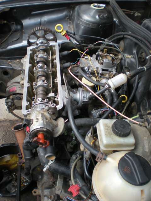

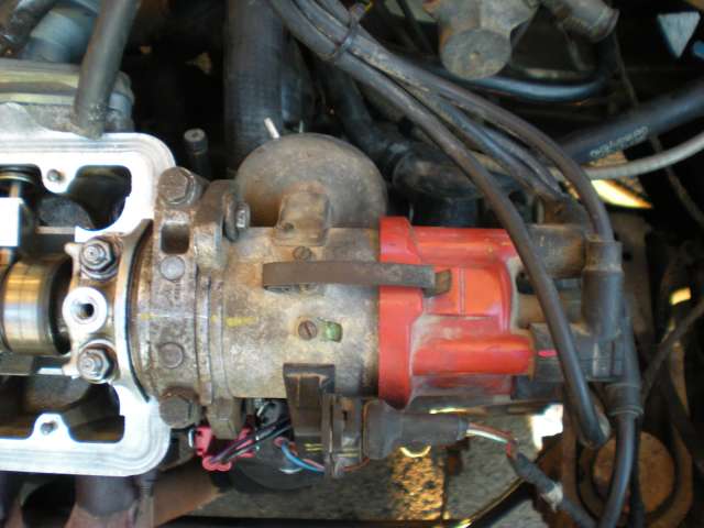

et de l'ensemble avec collecteur et son nouveau joint
j'ai juste un petit stress quel durite vient se mettre dans cette pipette?
me reste plus qu'à tout vérifier, remettre les fils des bougies, remplir d'huile et LDR, les nouveaux filtres et puis tester tout çà. Y aurait il des choses à faire avant de la lancer pour la première fois, à part préparer l'extincteur :roll: :oops: :?:

oubli...: si qqch ne vous semble pas normal, faites le moins savoir les gars, merci :wink:
pour vérifier que tout est bien callé au nieau aac et compagnie, tu peux faire faire quelque tour à la poulie de villebrequin ca fera tout bouger... et tu pourras voir si c'est bien allé. Oubli pas e remettre le tout sur les repère après.
Pour la prise sur l'allumeur , c'est la capsule de dépression pour l'allumage , tu dois avoir une durite de dépression débranchée quelque part qui vient là ! Sinon , je te conseille de faire 3-4 tours à la main avec la courroie ( ou mieux , par l'intermédiaire du boulon de la poulie de vilebrequin qui est accessible depuis le bas droit du passage de roue avant ) pour voir si rien ne bloque ... :wink:
