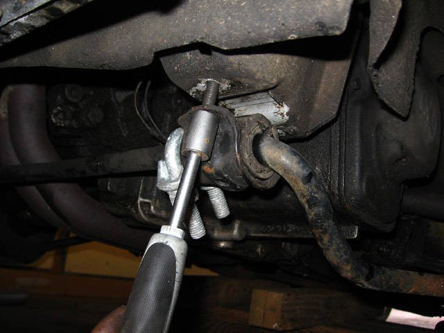

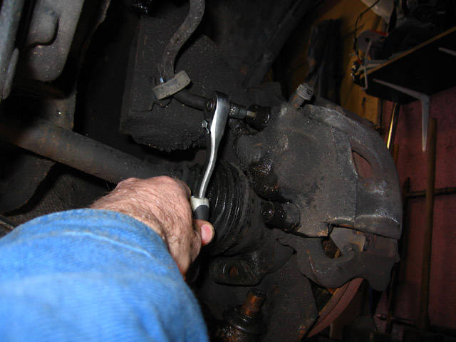

Démontage de la barre stab à l'avant

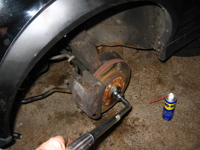

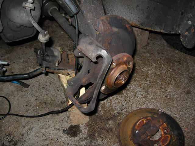

Désserage complet de l'écrou de roue

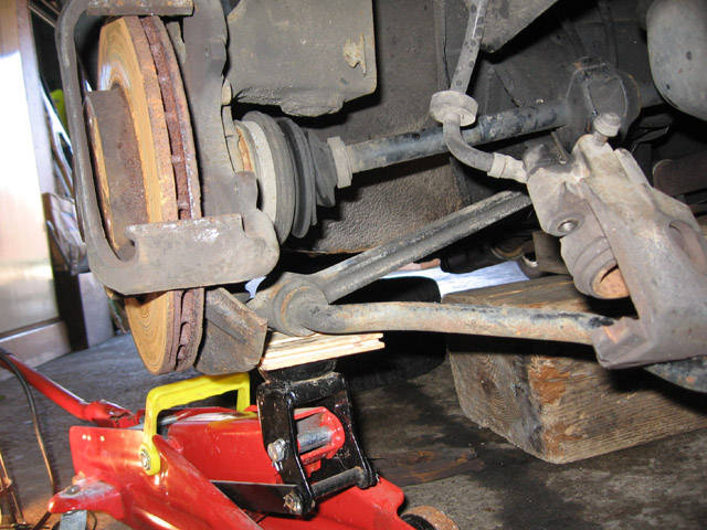

démontage de l'étrier

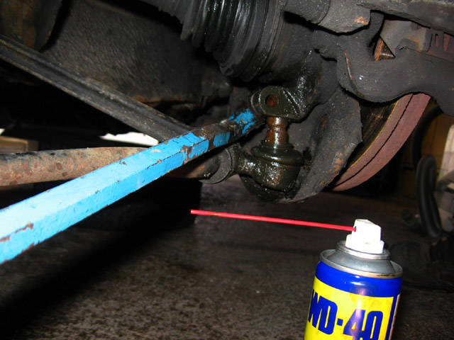

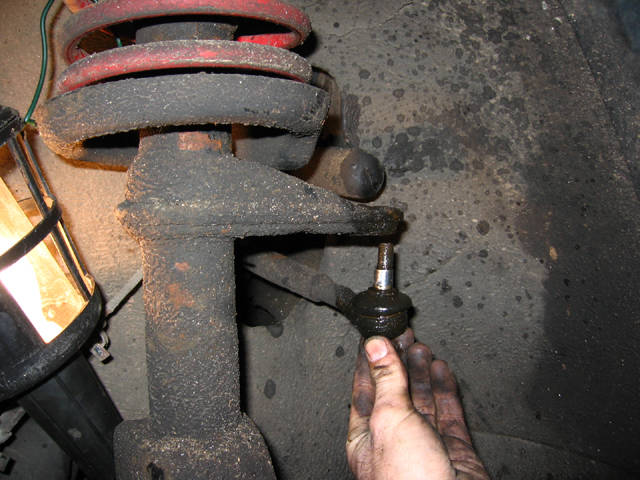

démontage de la rotule de direction

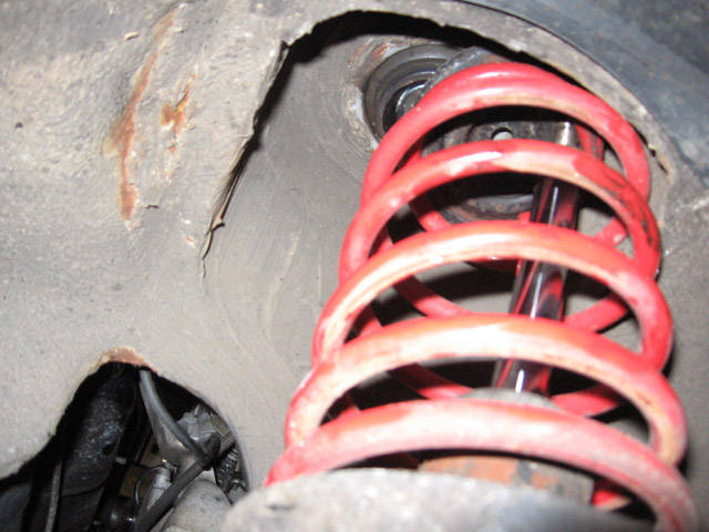

mise en place du cric pour détendre doucement le ressort

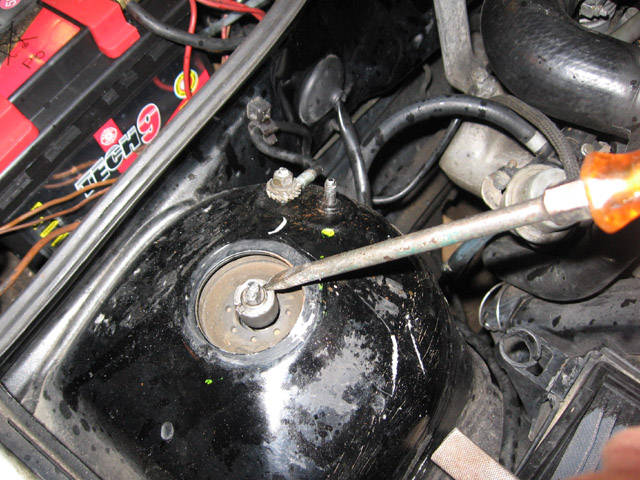

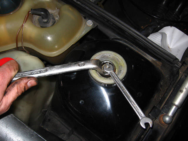

désserage de la coupelle supérieur de l'amorto
Technique a 2 balles pour désserer l'écrou a ergots
On déscend doucement le cric...
et magie!!! le ressort se détend tout doucement...

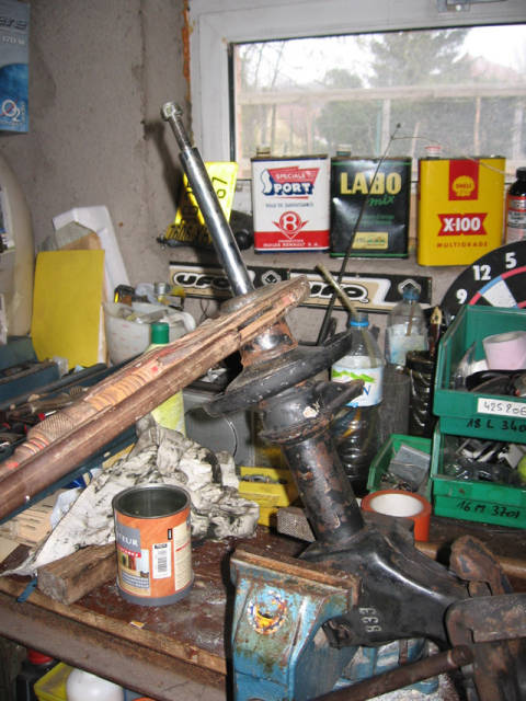

reste plus qu'à sortir la jambe de force avec la dernière rotule qui la tenait...
Et voila!!!
Pour sortir la cartouche d'amortisseur, il faut dévisser la grosse bague du haut avec une pince a tuyau
et voila
