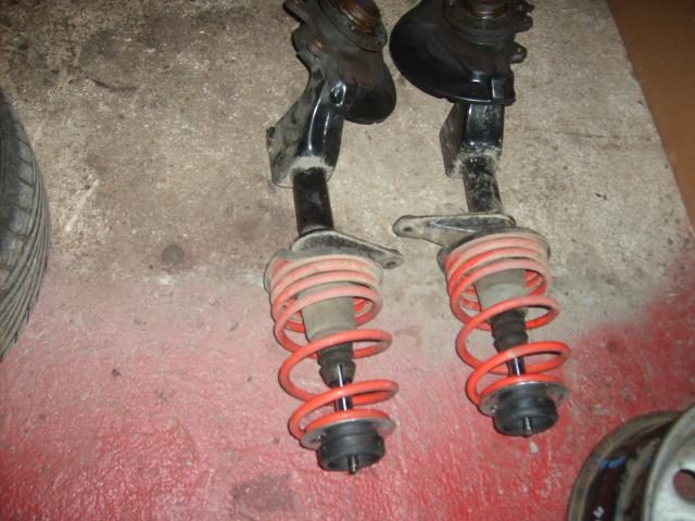

bonsoir j ai une question un peux bête :oops: dans qu'elle sens ce mette les palier de suspension avant ? merci de votre aide :boulet:

:up: personne pour m aider pliz histoire que je re-démonte pas tout demain pour rien :(

Tu ne vas pas le remonter ce soir, zen :mrgreen:
Je me pose meme pas l'idée du sens..... :| Y'en a qu'un. Il faut bien que tu puisse rentrer l'écrou à fente dans l'espace dédier.
C'est à dire la partie incurvée par dessus

ben le problème c'est que quand je met la voiture sur le pont quant je braque mes roues les amortisseur bouge de gauche a droite a ce niveau donc je pence l avoir mal monter :cry:
je l ais mi dans ce sens
merci cordialement

voiture sur le pont, c'est normale que ça bouge! Lorsque la voiture est au sol, elle repose de tout son poids sur ces pièces là, je peux te garantir qu'elles ne bougeront plus!

Ben heu, même roues posées, je vois mes têtes de suspension bouger si je lève mon capot et que je tourne les roues...
C'est tout à fait normal d'ailleurs, mais on parle peut-être pas de la même chose aussi ?

c'est normal que les tetes d'amorto bougent en tournant les roues, sur les polo le palier superieur en cautchouch est, "flotant", pas visee sur la caise comme sur r5 / 9 / 11 par ex.
mais la, sur ta photo, tu l'as pose a l'envers, la grosse partie en cautchouch est (d'origine) en haut, elle doive reposer sur la caisse.
grace a l'omnipresence de notre colegue davgti08 je te peut montrer une photo.
j'espere que j'ai reusi de t'aider, je te recomends de faire des photos ou de prendre des appoints sur une feuille de papier quand tu demontes des pieces. il peut passer du temps entre demontage / montage, donc il ne vaut pas la peine de memoriser tout ca.
bien graisser le petit roulement.

merci de vos réponse je l ais belle et bien mi a l envers :cogne: allez je fonce au garage rectifier ca .
