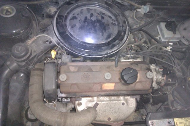

Hello,
ben si le type mine est 86cAAU1, c'est une 1043cm3 injection monopoint, 45ch et boite 4.
Si c'était une "vraie" GT de 93, ce serait un moteur 3F (78ch, injection multipoint). Fait une photo de ton moteur, on verra immédiatement si c'est une monopoint ou une multipoint (et donc de quel moteur il s'agit... cela dit, il ne doit pas être bien difficile à l'estimation de trancher entre 45ch et 78!)

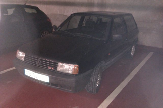

effectivement pas une gt mais bien un moteur AAU comme indiqué sur la plaque constructeur, par contre si tu enleve le logos je suis preneur
C'est un AAU (45cv) ou un AAV (55cv). Difficile visuellement de les différentier.
Le fait que le numéro de châssis indique une boite 4 alors que tu as une 5 fait penser que la voiture a été modifiée (au moins la boite). Donc peut être aussi le moteur...
Je ne connais pas de méthode simple pour faire la différence en les 2 à part regarder le numéro de moteur (dans le sens de la photos, il est à droite, sous le distributeur d'allumage et au dessus de la boite - pas facile à voir ).
Peut être que quelqu'un du forum pourra te donner une autre idée.

En tout cas c'est sûr, ce n'est ni un gk, ni un 3f donc ce n'est pas une gt. C'est soit un aau, soit un aav. Comme dit fred, il est très difficile de faire la différence entre les 2, sauf à regarder le N° de moteur directement sur le bloc (je pensais qu'il était marqué derrière le support moteur/alternateur?). Mais je pense que ce n'est pas la peine, c'est très certainement un aau comme indiqué sur la carte grise.
(n'empêche, à la conduite il y a quand même une sacré différence de puissance entre un moteur de gt et un aau.)
