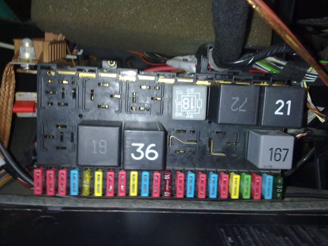

bonjour,
voila, jai une polo 1.4 e de 1996 et mon essuie glace arrière avec mon lave glace ne fonctionne plus, j ai remplacer le commodo, j ai vérifier que les câbles qui passe dans la guenne de liaison entre la voiture et le hayon arrière ne soit pas abîmer, maintenant je me penche sur un problème électrique, je pense vraiment pas que les 2 moteurs de ces éléments distinct soit tomber en panne en même temps ...... (non ????)
ma question est quel fusible et quel relais doit-je changer pour ces éléments ?????
si quelqu'un a une autre hypothèse, je suis preneur avec plaisir.
merci a tous

oupssss dsl prie par mon soucis j'ai pas fait atention ......
Relais 19 : Essuie-glace avant
Fusible 4 : Essuie-glace arrière. 15Amp
Fusible 5 : Essuie-glace avants , lave glace avant et arrière 15Amp
C'est tout ce que je sais :lol:
Sinon , Met un multimètre au niveau de la connexion de l'essuie-glace arrière , voir si du courant arrive :wink:
P.S : Change ton fusible 22 , de 30A : c'est celui de l'autoradio/allume-cigare , normalement il y va un 10Amp.
J'dis ca au cas ou t'es pas trop envie de cramer le faisceau , et p'téte par la même ocaz , faire bruler la voiture ?!
