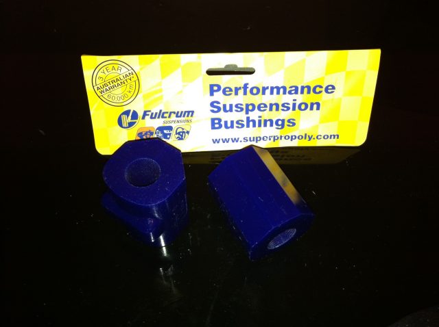

Silent bloc de bar stab en polyuréthane
J'ai recu de la graisse spécial avec , est il vraiment obligatoire? est ce pour protégé le silentbloc ou pour facilité l'insertion des pieces ?J'ai peur que la barre stab se mette à trop coulissé dans le silent bloc avec la graisse!
A voir au montage comment çà coulisse

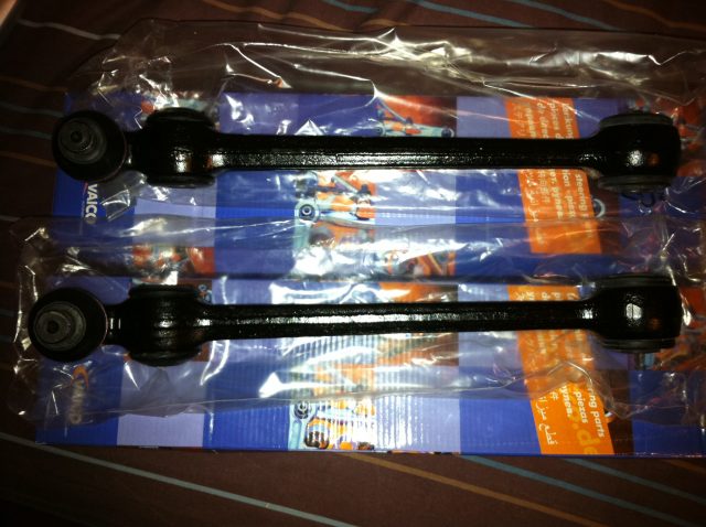

Bras de suspensions:
Rq: C'est normale que je ne puisse pas bouger la rotule a la main ?
Le silent bloc coté rotule sembloble pas symétrique par rapport a l'axe du bras comme on peut le voir sur la photo!!! Pas grave ? ou je peux essayer de le mettre a sa place en tapant dessus.

Normalement les bras sont communs, dont montable à gauche et à droite. Choisi où tu veux le coté le plus ressorti dans ce cas, à part ça ça changera vraisemblablement rien.

Pecosbil a écrit :Normalement les bras sont communs, dont montable à gauche et à droite. Choisi où tu veux le coté le plus ressorti dans ce cas, à part ça ça changera vraisemblablement rien.
Quand je met les 2 bras l'un a à coté de l'autre , le silentbloc du premier sort a droite, l'autre à gauche donc les bras ne sont pas monté à l'identique, mais c'est vrai qu'une fois monté çà ne pose pas de problème vu qu'ils sont opposé
