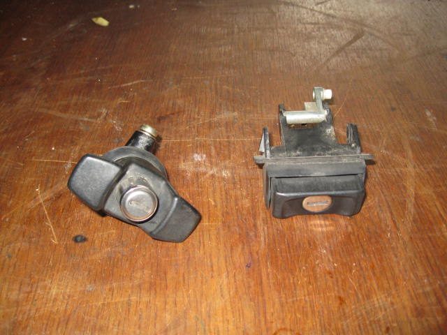

j'ai acheter un kit barillet complet
volant + 2 porte + le hayon
tout correspond sauf celui du hayon
est ce que c'est possible d'intervertire
le barillet entre c'est 2 model l'endroit en metal ou on met la clef
car sa m'ennuit fort kom sa je gardait une seul clef

les barilet de porte et du neiman sont bon c'est juste pour les barilet du coffre ki pose probleme
vue quelle sont pas pereil
ya til moyen de les changer l'un vers l'autre ou il faut absolument un barilet de porte

mais j'ai un barilet ancien model et l'autre new model est ce que sa pourrai corespondre par les gâchettes numeroter
juste sa

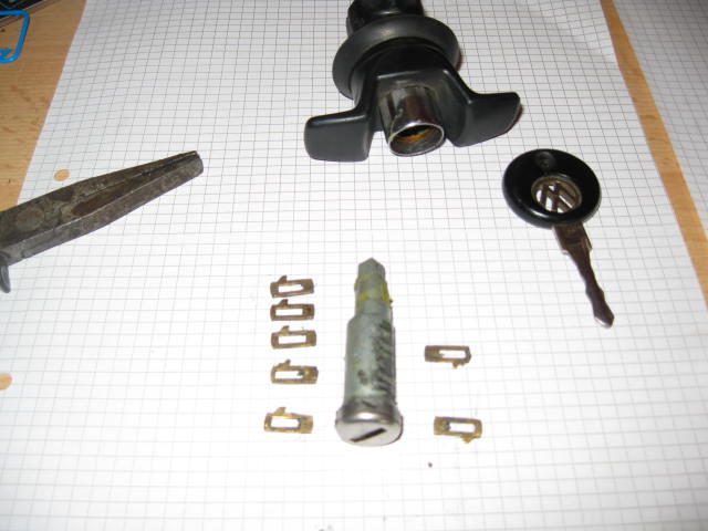

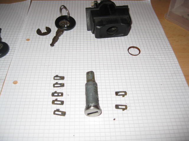

Tu peux refaire ta serrure à ta clé il faut démonte les goupilles et les remettres dans l'ordre de celle de ta clé en gros

j'ai reussit a demonter les 2 serrure
et demain j'essayerai de mettre les goupille et les ressort
je ferrait des photo
wanted167
Messages : 13
Enregistré le : 22 août 11 01:04
Re: probleme barillet hayon
Message par wanted167 »
voila tout est fait
tout fonctionne parfaitement
merci les gas de votre aide
j'ai juste inverser les goupille d'une serrure a l'autre comme sa je peu monter la bonne serrure sur mon hayon
